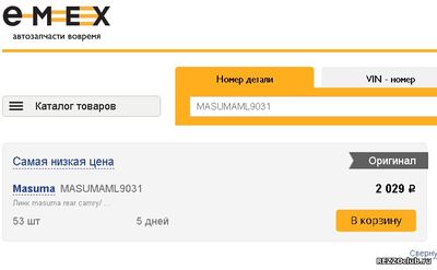

leppa Дата: Четверг, 07.04.2022, 20:00 | Сообщение № 908 (175648 в абсолютной нумерации)

Цитата худой ()
Masuma ML-9031
Цены на них однако! Почти 2 рубля за штуку wacko

худой Дата: Суббота, 09.04.2022, 03:09 | Сообщение № 910 (175650 в абсолютной нумерации)
leppa, где вы находите такие цены-2тыр за штуку??? Даже на озоне пара стОит 2200...В экзисте они по 1тыр за штуку...Я их поставил ещё летом, откатал всю зиму по нашим колдобинам-даже намёка нет на люфты...
leppa Дата: Суббота, 09.04.2022, 06:00 | Сообщение № 911 (175651 в абсолютной нумерации)
Сообщений: 2279
худой, Уже и таких нет.
Тогда, когда смотрел, были за 1,9 руб.

letun087 Дата: Воскресенье, 10.04.2022, 12:36 | Сообщение № 912 (175656 в абсолютной нумерации)
Я уже сто раз писал.Ищете не у продавцов,а у перекупов,которые приклеивают 30-50% с учетом служб доставок и себе чтоб было.Даже у нас сейчас эти стоечки стоят в переводе на рубли 1000руб.шт И у вас если поискать то найти дешевле можно и гораздо.Вот к примеру https://avtomoe.com/catalog....zadnego
