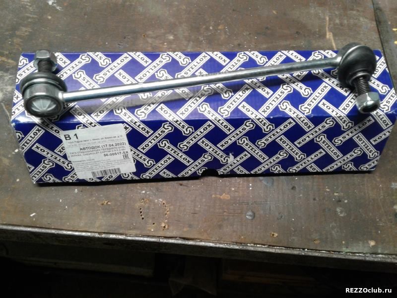

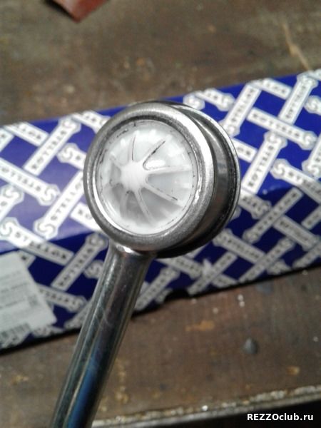

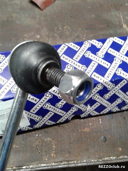

rmsn8 Дата: Понедельник, 04.04.2022, 22:21 | Сообщение № 898 (175637 в абсолютной нумерации)
остановил свой выбор на СТЕЛОКС по 558р штука. Производство турки. довольно тугие. СТР бюджет не потянул. Стелокс первый раз буду ставить. Кто то имеет опыт по этим стойкам?

Keris Дата: Вторник, 05.04.2022, 10:16 | Сообщение № 899 (175638 в абсолютной нумерации)
Сообщений: 641
Stellox ,увы, шлак. Ctr только шаровые, резинки-втулки и наконечники хорошо ходят, а стойки стабилизатора ctr ненадолго- конструкционно пара шарнир-чулок маловат для нагрузок нашего авто .
Лучшие- почти вечные от Механика- там пара резина или полиуретан- болт, т.е. система сайлентблоков и стучать там нечему.
rmsn8 Дата: Вторник, 05.04.2022, 21:37 | Сообщение № 900 (175639 в абсолютной нумерации)
Keris, спасибо за отзыв.. только комрады считают что и вечного не бывает и стойки на сайленблоках убивают пластик торпедо.
А вот то что я прикупил не советую... диаметр болта не подходит к нашему.толще, а рассверливать ушко стакана амортизатора и сам стабилизатор это глупо. завтра буду сдавать. Автодок фраернулся. Эти стелоксы бывают по номеру с индексом А. вот с А это наш вариант.
