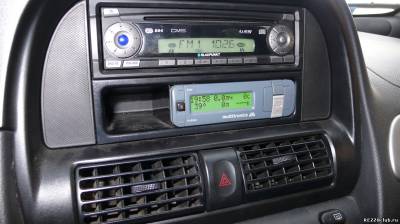

Установка маршрутного компьютера Multitronics VG1031 в DIN-место под магнитолой, вариант №2

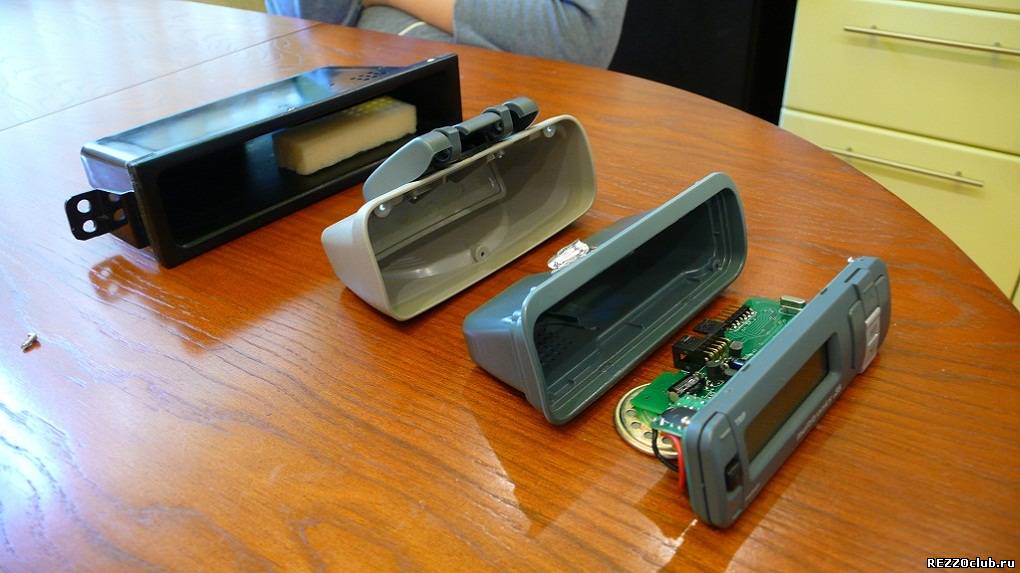

1 Разбираем корпус маршрутника до панели с дисплеем.

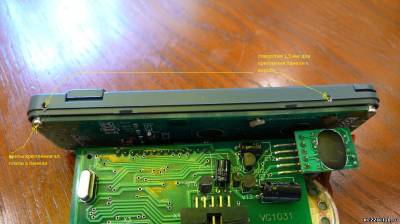

2 Прикрутить штатными винтами эл.плату к панели с дисплеем.

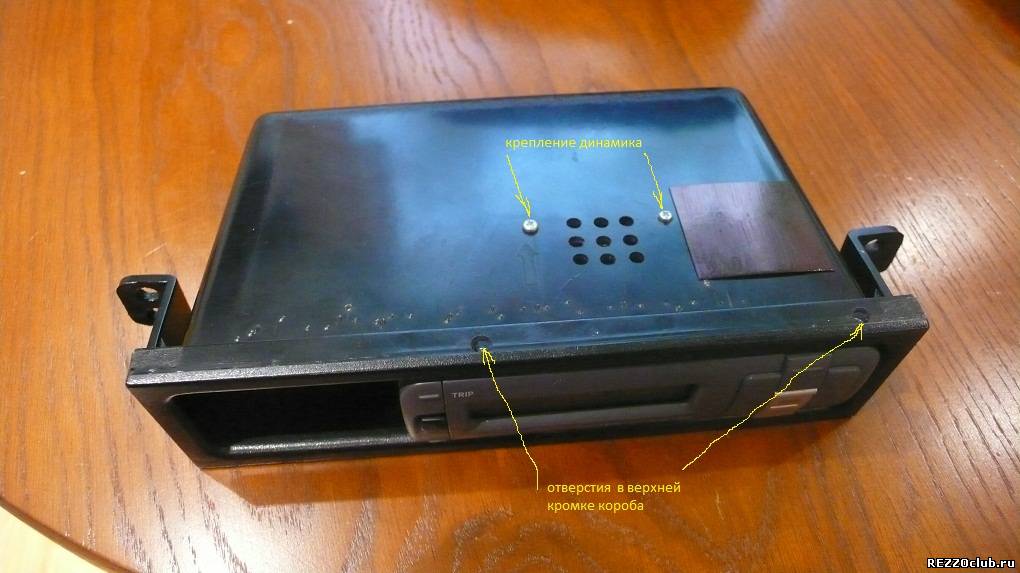

4 Просверлить отверстия 3 шт. для крепления панели с дисплеем к коробу: 2 сверху и 1 снизу, верхнюю кромку короба сверлить под диаметр шляпок саморезов (саморезы взял от старых детских игрушек) далее сверлом диаметром около 1,5 мм. просверлить короб и аккуратно пластиковый корпус панели с дисплеем.

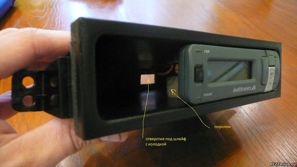

5 Вытащить панель с дисплеем и закрепить на двухсторонний скотч кусок поролона 60+30+15 внутри короба примерно по середине размещения эл.платы, для её опоры на поролон.
6 Сделать прямоугольное отверстие в задней части короба или в верхней для подключения шлейфа с колодкойк эл. плате маршрутника.
7 Просверлить ряд отверстий в верхней части короба или внижней, взоне крепления динамика компьютера, для лучшей слышимости.
8 Просверлить отверстия и закрепить штатными саморезами динамик.

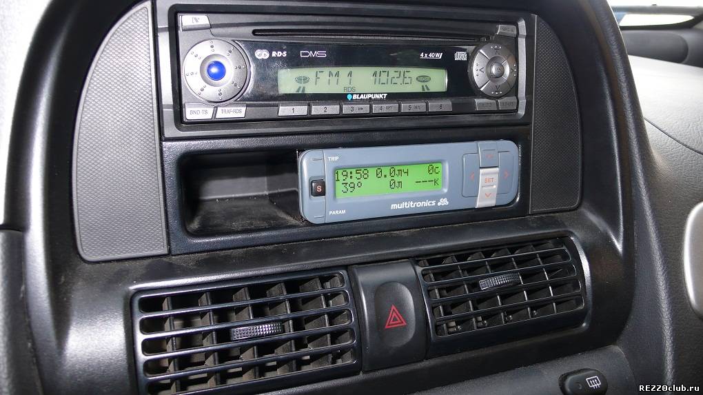

11 Установить короб с маршрутным компьютером в штатное место под магнитолой .
