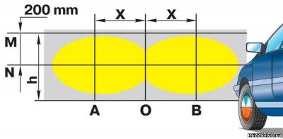

1. Разметить экран определенным образом, при этом линию центров фар M наносить на экране на расстоянии h, равном высоте расположения центров противотуманных фар над уровнем пола. Расстояние h необходимо измерять на снаряженном автомобиле с дополнительной массой, равной 70 кг, на середине заднего сиденья. Топливный бак должен быть заполнен.
2. Расстояние Х от центра фары до середины автомобиля измеряется на автомобиле.
3. Проверить и при необходимости довести до нормированного давление в шинах.

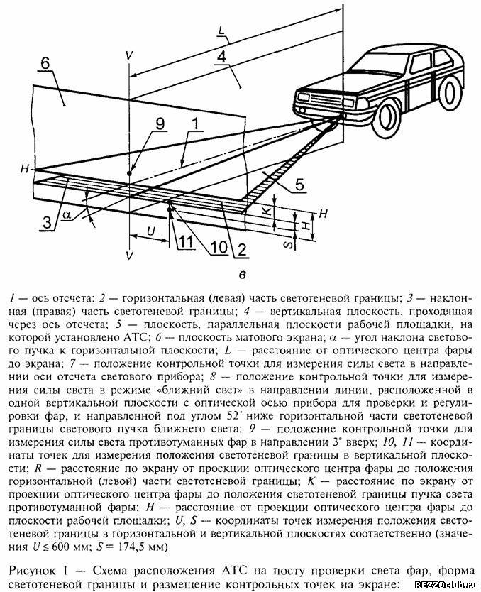

4. Установить автомобиль на горизонтальную площадку перпендикулярно экрану на расстоянии 10 м. При этом продольная плоскость симметрии автомобиля должна проходить по линии 0 на экране.
5. Включить противотуманные фары.
6. Направление светового пятна регулировать для каждой противотуманной фары отдельно. Другую фару во время регулировки закрыть непрозрачным материалом (или одеть защитный колпак).
7. Поворачивая регулировочный винт, выставить фары так, чтобы центр светового пучка находился на пересечении линий N и A (B) (свет противотуманных фар регулируется только по высоте).
Рисунок по ГОСТу
