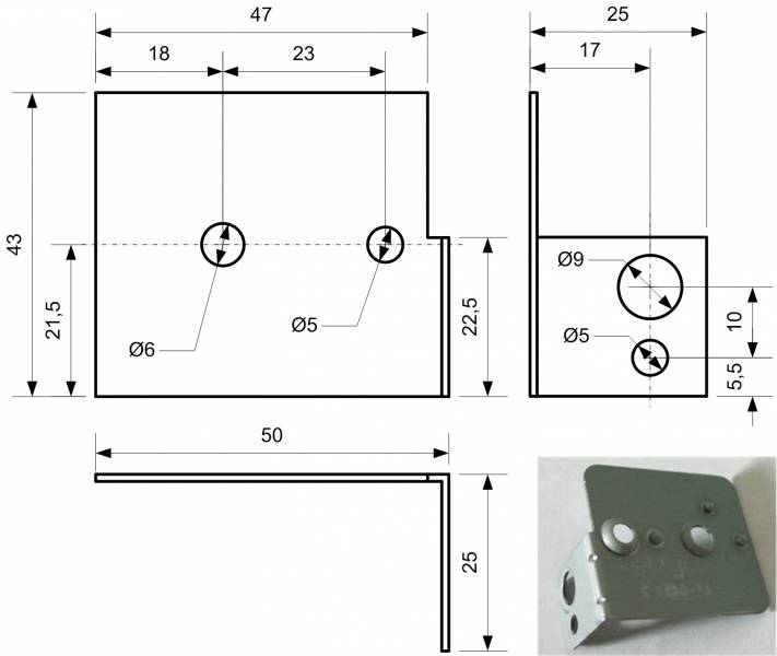

P.S. Чтобы не сверлить штатные кронштейны крепления, можно самостоятельно сделать альтернативные. Материал - железо толщиной 0,3 - 0,5 мм.
Вот чертеж и фото (взято с сайта http://duk63.narod.ru):
