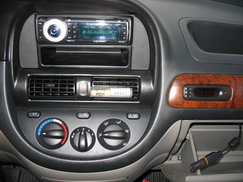

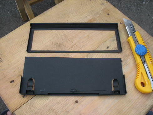

Прикупил на замену штатному кассетнику магнитолу Blaupunkt Queens MP56 с USB. Но при установке оказалось, что вокруг магнитолы остается щель около1-2 мм. Решил сделать рамку. В качестве донора для рамки идеально подошла коробочка от DVD.
По ширине она в самый раз - 189 мм, а в высоту я отмерил 60 мм. Это внешний размер рамки. Для того чтобы ребра рамки имели жесткость, бортики я не обрезал. Внутренний размер рамки я вырезал под размер «морды» магнитолы, без штатной рамки.
В начале на «морду» одеваем самодельную рамку, а потом защелкиваем штатную. Устанавливаем магнитолу на место - щели нет.
USB-разъем я вывел в бардачок.
