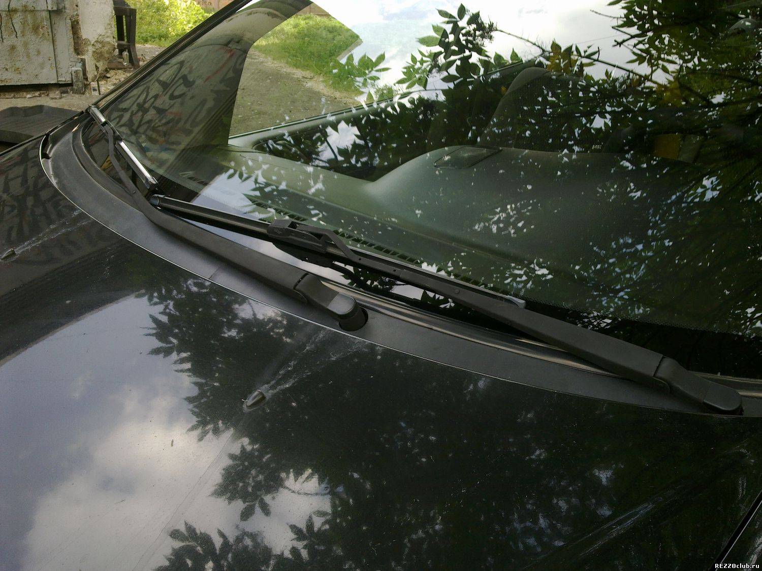

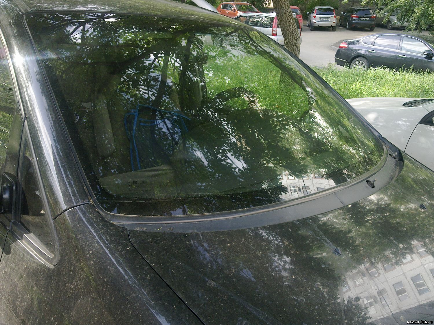

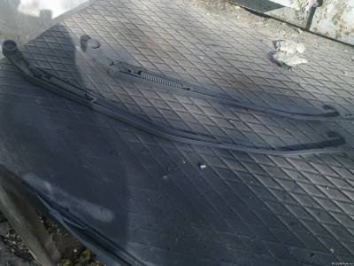

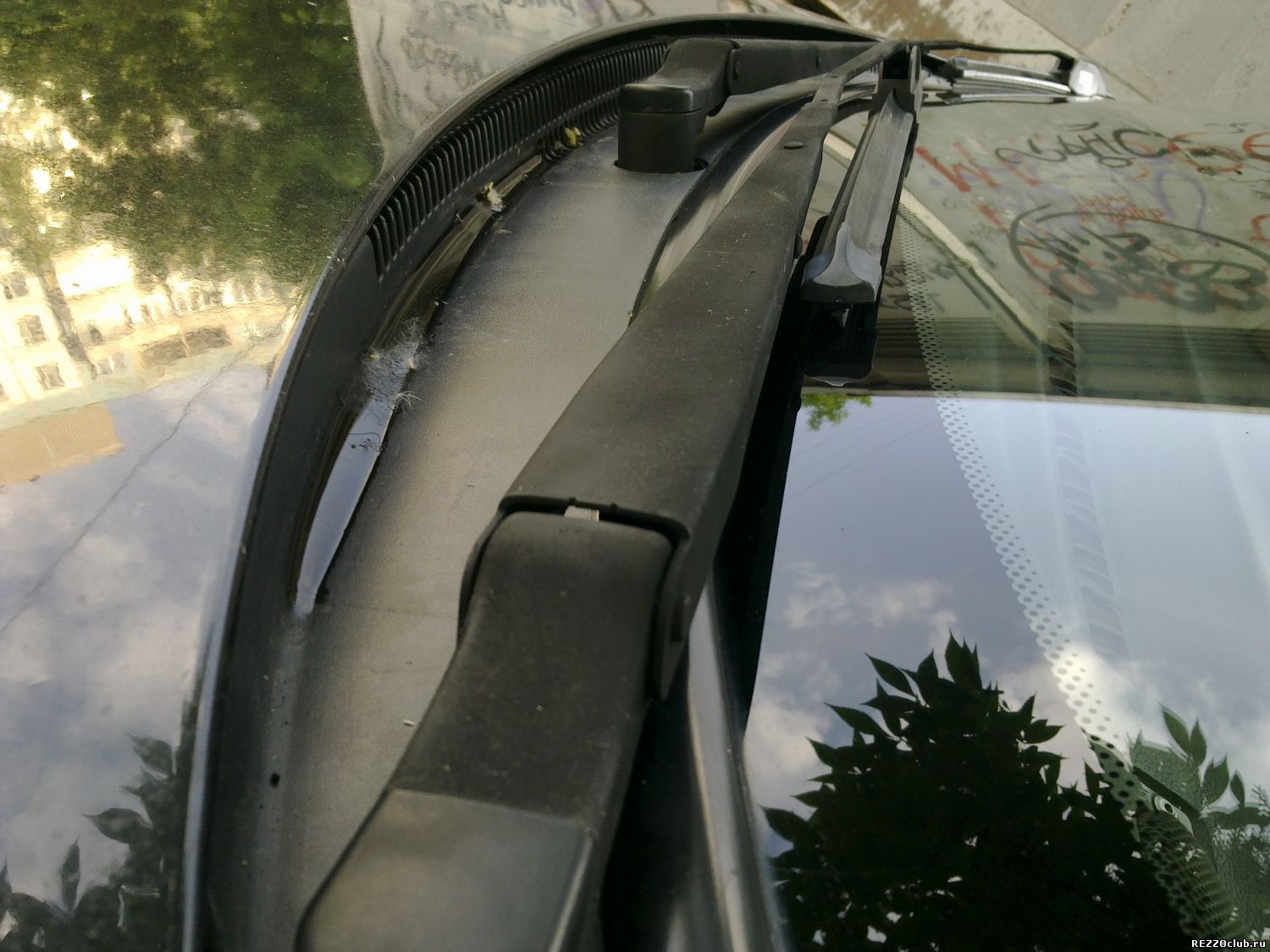

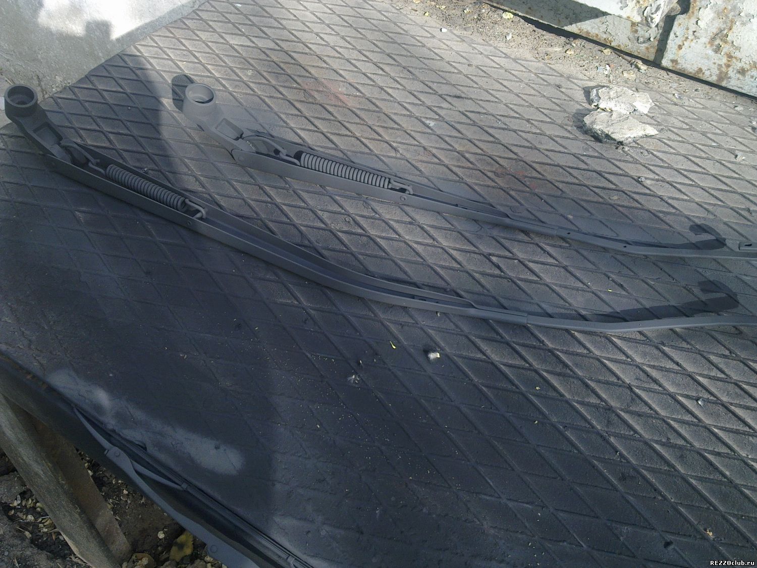

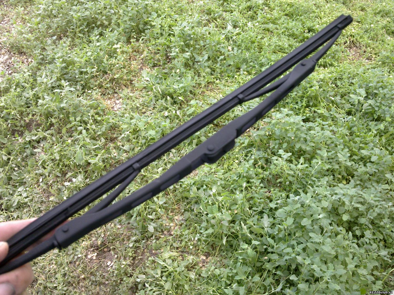

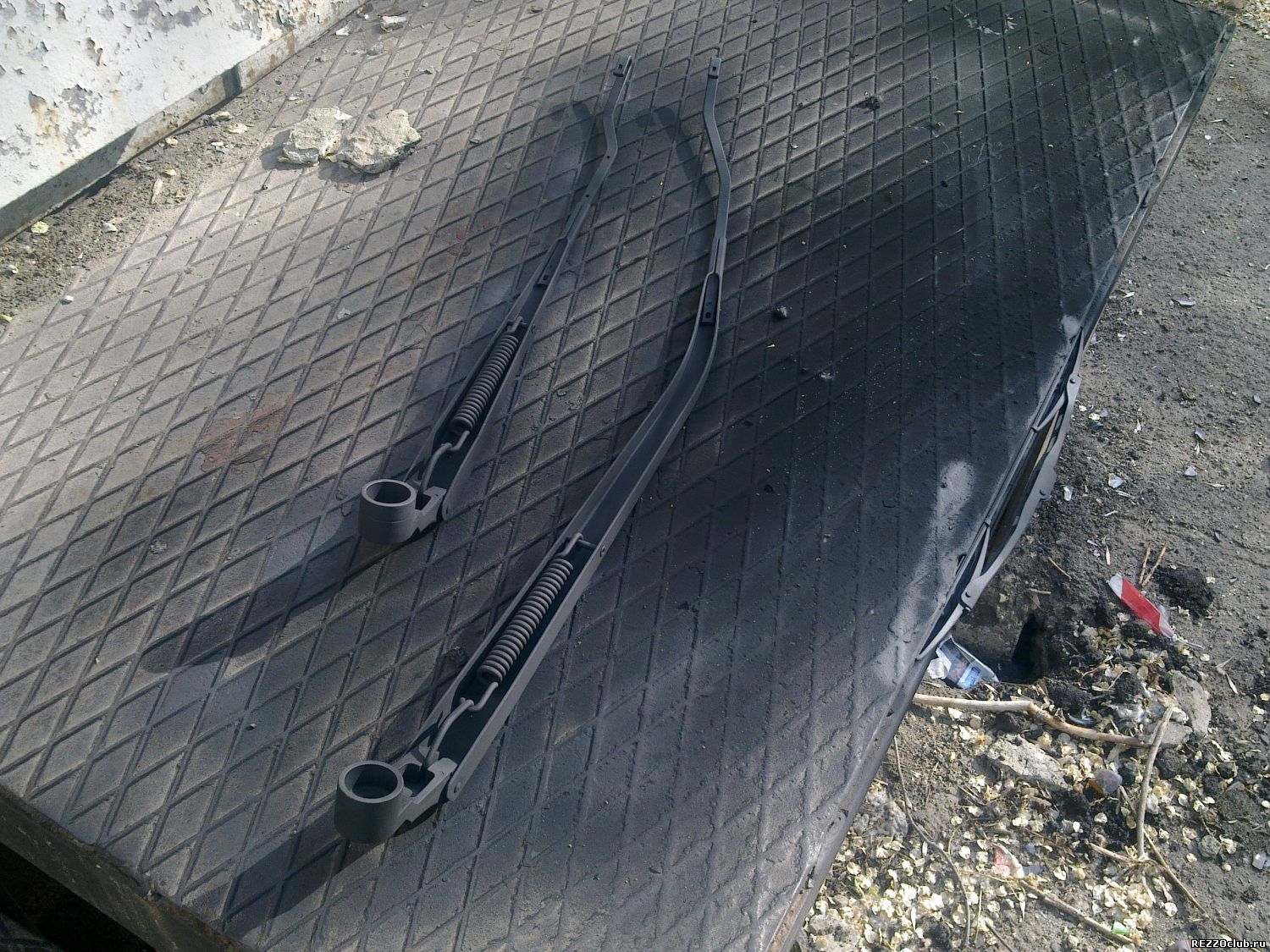

Artem017 Дата: Понедельник, 01.06.2015, 12:56 | Сообщение № 13 (139454 в абсолютной нумерации)
А я покупал машину с уже облезшими поводками. Причём левый (короткий) поводок был затёрт до блестящего металла. На обоих поводках вокруг заклёпок была ржавчина и осыпавшаяся краска. Ходил, смотрел я на них, и вот на этих выходных решил их привести в нормальный вид. Купил в Кастораме шкурку и балончик матовой краски за 390 руб. Выбирал между глянцевой и матовой, выбрал матовую, ибо на глянце всякие пятна больно уж видно. Снял поводки (пару гаек открутил, по одной на каждом), вечером зашкурил, днём на следующий день покрасил, и через пару часов поставил на место. Вот результат.
На препоследней фотке может показаться, что краска легла неравномерно - красил в несколько приёмов. Но краска имеет в своём составе какой-то порошок. Так вот, после высыхания этот порошок легко стирается пальцем или сухой тряпкой, и получается ровная монотонная матовая поверхность. По крайней мере стало лучше, чем было. Заодно пошкурил/покрасил каркас задней щётки - теперь тоже матовая.
