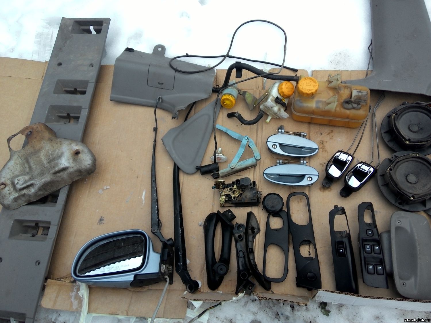

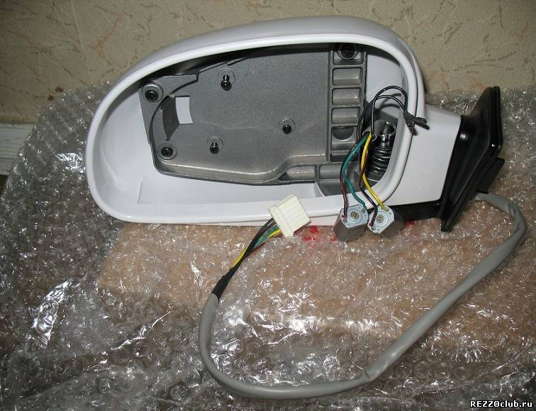

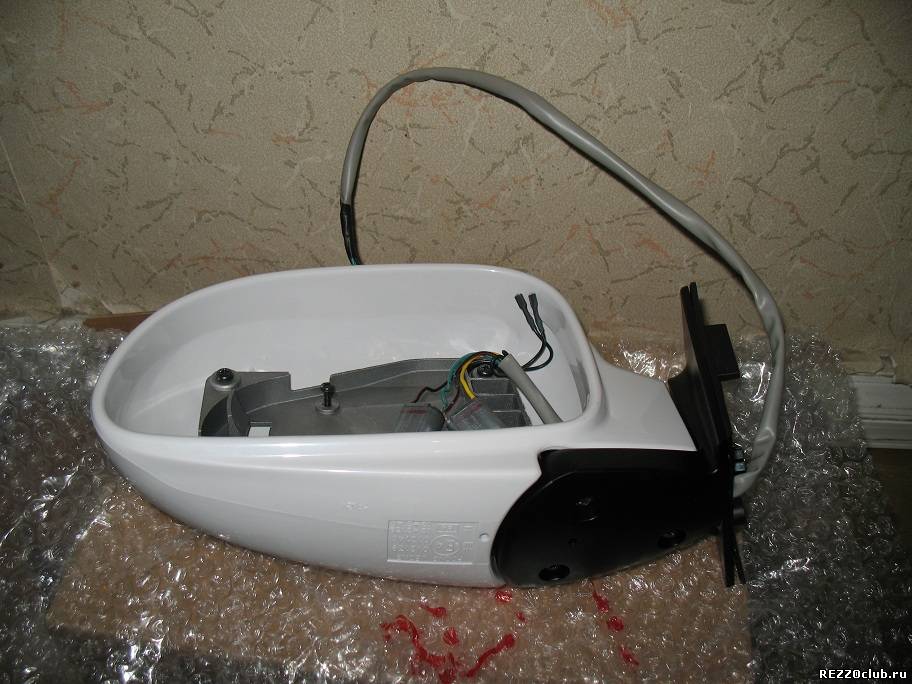

foxes Дата: Суббота, 17.11.2012, 15:45 | Сообщение № 95 (116596 в абсолютной нумерации)
Сообщений: 14
На форуме с 02.06.2010
Пользователь № 3715
Вот что могу предложить. Покупал себе, предыстория на предыдущей странице...
Это зеркало с обогревом.
Прикрепления: 2240840.jpg (207.9 Kb) · 5364941.jpg (242.7 Kb) · 4632428.jpg (144.7 Kb)

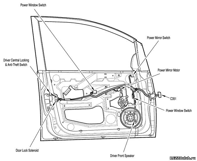

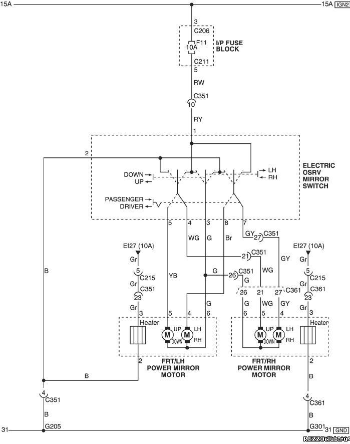

Еще здесь спрошу. Помогите, пожалуйста, найти распиновку разъема зеркала.

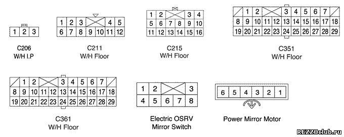

ovomaxat Дата: Вторник, 13.05.2014, 10:18 | Сообщение № 103 (130592 в абсолютной нумерации)
Лови схему
Прикрепления: 2927097.jpg (90.0 Kb) · 6611868.jpg (55.1 Kb) · 7242530.jpg (93.0 Kb) · 3627479.jpg (89.6 Kb)
