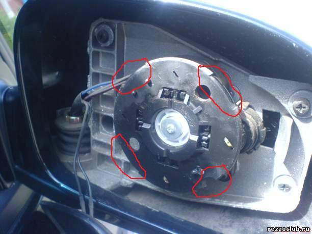

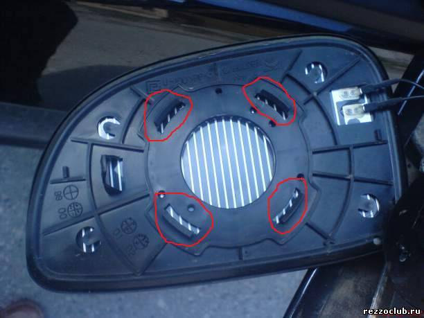

Nikotin73 Дата: Суббота, 24.05.2008, 12:22 | Сообщение № 20 (22801 в абсолютной нумерации)
Quote (Talgat)
Вот не верю я, что никто не знает, как снимать и устанавливать зеркальный элемент в зеркала заднего вида. Почитать форум, так чуть ли не через одного зеркалами стукались. И что, ни у кого не вылетал этот самый элемент??? Не верю! Подскажите.
Quote (Alber)
Подсказываю. У меня это зеркало разбили. Жена неудачно припарковалась и проходящая машина снесла его. От корпуса отвалился кусок. Само стекло зеркала разбилось. Снял и начал рассматривать на предмет замены этого стекла с его подложкой. Оно же с обогревом! Типа, корпус заклеить, а стекло заменить. Так вот, я вынуть этот элемент из корпуса не смог. Он вставляется в защелки внутри корпуса и доступа к ним нет. Мне вытащить ни как не удалось. Купил всё зеркало в сборе, покрасили и установил.
Нынче с утреца нечаянно выдавил зеркальный элемент из корпуса sad Ну задел в гараже за правый косяк ворот и расклинил корпус зеркала так удачно, что зеркалка вывалилась наружу и повисла на проводах. Вот что я увидел внутри: четыре широких защелки. На место все встало "как здрасьте", без проблем. КМК раз в моей ситуации так легко зеркалка выскочила и встала на место, она легко снимается.

Спасибо. Я правда уже и сам разобрался. Снял зеркальный элемент, поддев его отверткой. Выяснилось, что без проблем можно разобрать зеркало на части и заменить любой элемент (металлическое основание, пластиковый корпус, механизм поворота зеркального элемента и сам зеркальный элемент. Так что корпус красить не пришлось, просто снял из нового зеркала нужную деталь и установил в "родной" корпус.

А мне вставить не удалось. Также разбился только зеркальный элемент на узкой встречке. Заказали у дилера 485 р. Но кроме 4 клипс там есть еще 2 направляющих в крепеже(на 1-й фотке Nikotin73, в левом верхнем углу) и соответственно дырки в зеркале. Три клипсы защелкнулись, четвертая почти, но в направляющие так и не попал. Два часа зеркало дергал sad толи подточить нужно было дырки в зеркале, толи ...? Правда и вынуть не смог, вроде крепко держится.
Не удобно из-за жидкой конструкции регулировки, т.е. сам механизм с моторчиками прикручен, а на нем пластмасска куда зеркало вставляется. Когда пытаешься закрепить - конструкция проворачивается, как если жать на кнопку, когда зеркало уже в упоре стоит.
