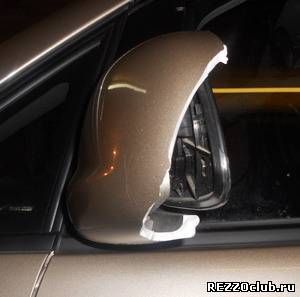

Вот и на меня по встречке при обгоне вылетел один м...к, еле увернулся, но зеркалами стукнулись. У меня откололся кусок наружного корпуса, зеркало не сломалось, подогрев и привод работают. Можно все внутренности переставить в новый корпус, кто подскажет номерок корпуса левого зеркала?.. если таковой продается.

Chevrolet 962 626 04 Зеркало боковое 4 301,80р.
Chevrolet 964 532 59 Зеркало боковое левое 4 111,95р
это в сборе вроде
Анатолий Дата: Суббота, 05.02.2011, 01:00 | Сообщение № 53 (87452 в абсолютной нумерации)
Quote (kolu4iy)
это в сборе вроде
Вот и я об этом, подозрение на то, что отдельно корпуса нет... sad
Анатолий Дата: Суббота, 05.02.2011, 11:57 | Сообщение № 54 (87458 в абсолютной нумерации)
Худой, Спасибо за ссылку, но там тоже корпуса не нашел... sad

Анатолий Дата: Суббота, 05.02.2011, 13:10 | Сообщение № 56 (87462 в абсолютной нумерации)
Quote (Худой)
Знаешь, у меня друг на Лаче тоже расколол корпус, но он его склеил
Я тоже все больше склоняюсь к такому способу... biggrin

возвращался с похорон отца из омска в ханты - мансийск: тайга, ночь хоть глаз коли и вот вылетает на встречу "торпеда" скорость х.... его знает и у меня 120 и БАЦ....... как выстрел
зеркало в паутинку, а часть корпуса долой. я даже не у спел понять, что произошло.
и вот встал вопрос что приобретать??????????????
остановился на приобретении полотна зеркала т.к. сильно поиздержался и финансов на зеркало в взборе (4500р.) нет, а корпус восстанавливать.
зеркало заказал и приступил к реанимации корпуса. как и что получилось если интересно могу в последующем отчитаться.
писи
а часть потерянного корпуса как у АНАТОЛИЯ один в один
