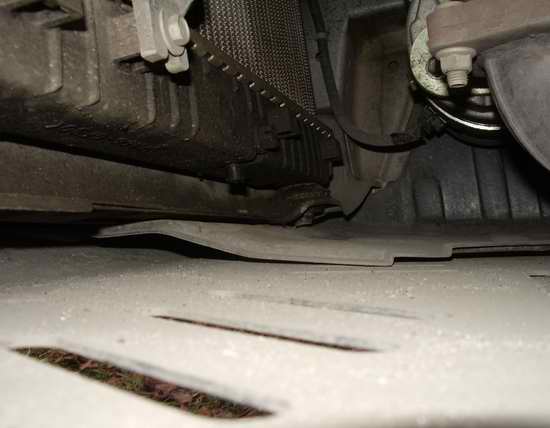

Где-то около 3000тыс. пробега, вопреки советам товарищей "не лазать под капот - там нечего делать!", однажды захотел протереть следы от брызг с крышки двигателя и рамки вентилятора. Был удивлен болтающейся свободно пластмассовой рамкой вентилятора. Оказалось, что отсутствуют верхние болты крепления, а нижние наполовину откручены. Слабо верится, что такие длинные болты могли самопроизвольно выкрутиться(полностью)! Неужели сборщики схалтурили? На фотке виден нижний(уже затянутый болт), просто снимал место возможного дребезга пластикового кожуха об защиту картера и вспомнилось про эти болты. Никому такая беда не попадалось? wink

У меня тоже самое было! Да и на форуме Лачетти про это писали. Дело в том, что вентилятор крепится к пластмассовым ушкам радиатора, которые очень легко сломать. Поэтому их с завода еще не "дотягивают". Лечение - поставить все 4 крепежа на разборный резьбовой герметик. Загадка - почему на заводе это не делают и даже банальных "гроверов" не ставят?

У меня верхний правый болт почти совсем был выкручен когда я это обнаружил, ( что-то около 1500км ) - подумал случайность... Сечас пойду проверять остальные. Спасибо!
