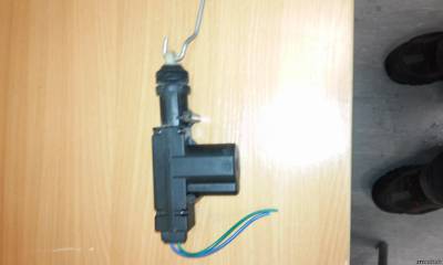

Все я разобрался наконец-то. У меня стоит отдельный активатор на переднею левую водительскую дверь. См. фото. Не пойму, почему я его сразу не заметил, нет опыта. Но зато теперь будет... А то что на фото выше, то что разобрано, это скорее датчик положения. Я его обратно склеиваю, надеюсь будет работать. А правый замок, что купил на разборке сдам обратно.

А этот актуатор явно не родной. А без него будет работать ЦЗ.

К замку идет три провода в одной косе на один разъем,  на тот датчик положения ЦЗ, который я разрезал см фото ранее, и сейчас я как раз клею его обратно.
Надеюсь будет работать, а то я опять попал....
Он дает команду на все остальные замки закрыть или открыть в зависимости от положения водительской двери.
Это не активатор. Больше никакая электрика в самому замку не подключена. Вторая коса идет на активатор, который на двери был прикручен отдельно и он-то как раз и издавал этот неприятный звук....

Мне на самом деле, просто купить новый активатор, который у меня на фото и все сделать как было ранее.

Я поставил новый обычный активатор двери на 6 кг за 198 рублей. Вернул замок от правой пассажирской двери на разборку. Деньги вернули. Попросил их дать мне посмотреть, мой замок, то есть левый водительский. Хм... У них его не было в наличие, типа сам замок есть, но он не снят с двери. Времени ждать у меня не было, да и не стали бы они снимать, так как я покупать не стал бы его все равно.
У мне есть предположение, что устройство замка водительской, а именно есть ли там встроенный активатор или нет,  зависит от ключа зажигания.
Если на нем есть кнопки двери, значит и активатор должен идти с завода, а у меня простой ключ, ну только чипованный конечно, но без кнопок, поэтому у меня и нет штатного активатора на замке. Закрываю я водительскую дверь брелком от сигналки, когда ставлю машину на сигнализацию, а уже от датчика на водительской двери идет команда на срабатывание всех встроенных активаторов на остальных четырех дверях.
