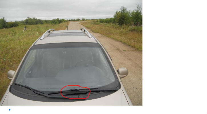

че за штука такая? скиньте фото плиз. я у себя ни чего не наблюдаю на поводке

Спойлер - полоска пластика черного цвета, примерно 30*4см, овальной формы, слегка выгнута наружу.
Если его нет, то остались две дырочки от его крепления в поводке напротив водителя ближе к щетке.
Фото выкладывать думаю нет смысла.
Анатолий Дата: Суббота, 10.01.2015, 18:38 | Сообщение № 12 (135868 в абсолютной нумерации)

Цитата Анатолий ()
ilay2907,
спасибо! нету такого надо попробовать че нить примудрить подходящее
