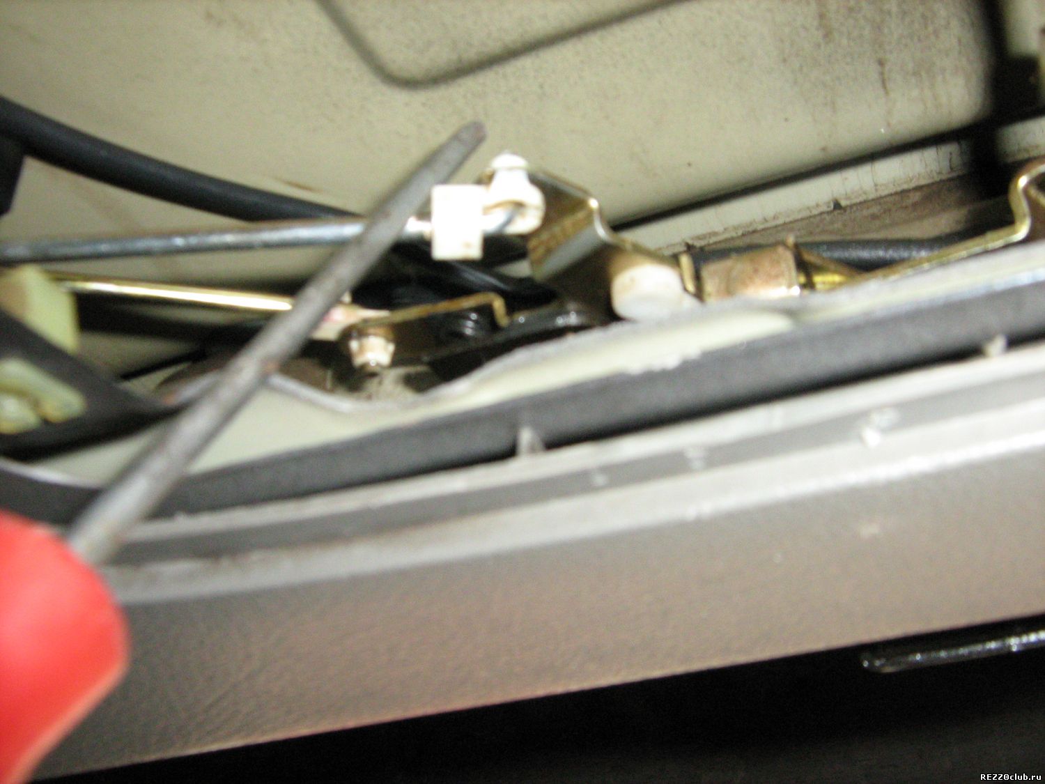

pdg,  У меня ручка при запертой двери нажимается, а у тебя мёртво стоит.. Ладно, разберёшься. Сегодня специально смотрел и сфоткал эти тяги.

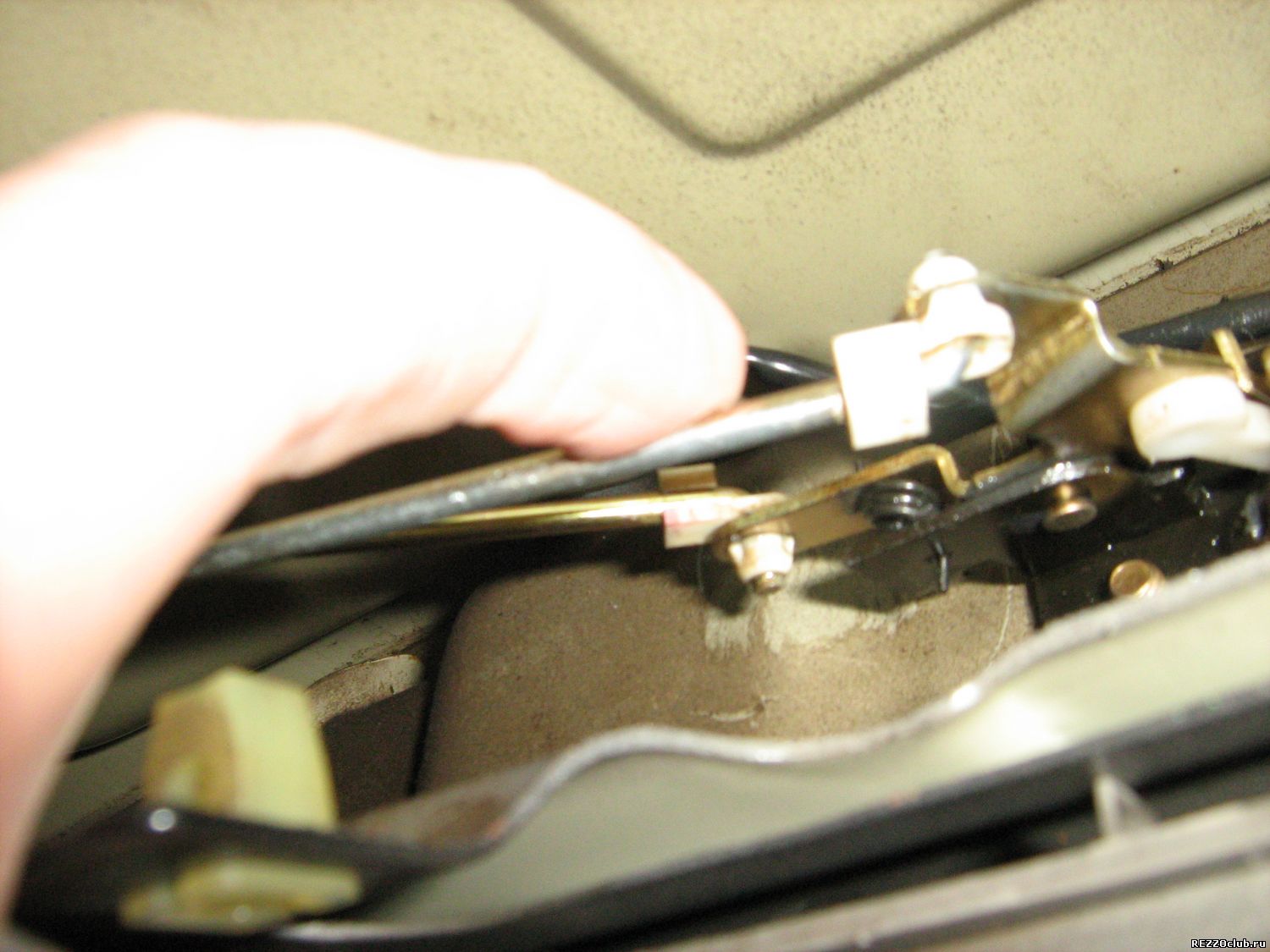

Тяга от актюатора-БЛИЖНЯЯ--вот на первом фото я её пальцем указал.. smile А на этой фотке--отвёрткой..
