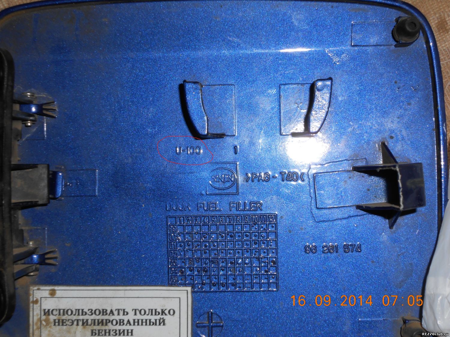

На подборе краски сказали, что это номер моей краски (обведено красным). Машина калининградской сборки 2007 г. Мастер, что в любом случае гарантировал совпадение по цвету в районе 95 %, но почему-то № краски для меня подобрал U15. Я там не был и из каких соображений так сделано не уточнял. Покрашу, отпишусь по совпадению цвета.

дорожник, обведенное красным-это не номер краски, а модель машины по корейски, у меня в ПТС прописано: KLAU (U100), у меня машина тоже Калининград 2007, и на крышке так же есть такая надпись
дорожник Дата: Среда, 17.09.2014, 08:08 | Сообщение № 15 (133592 в абсолютной нумерации)
Сообщений: 288
На форуме с 27.11.2012
Пользователь № 7419
Ну вот видите, как нас вводят в заблуждение.
