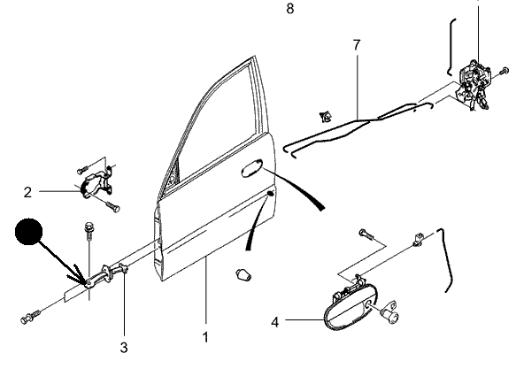

РЫЧАГ, ФИКСАЦИЯ ОТКРЫТОЙ ПЕРЕДНЕЙ ДВЕРИ
Посмотри это место. Этот шарнир очень тугой. У меня он даже заскрипел и я , пока не разобрал дверь, этот скрип не мог найти. Это сочленение, когда оно было у меня в руках, смог двигать только при помощи пассатижей.

andrejg Дата: Пятница, 09.07.2010, 15:47 | Сообщение № 48 (75989 в абсолютной нумерации)
Сообщений: 25
Российская Федерация -  Ленинградская обл. г. Коммунар
На форуме с 11.01.2010
Пользователь № 2506
Я его смазываю переодически, двери закрываются более-менее.
Доберман Дата: Пятница, 09.07.2010, 16:20 | Сообщение № 49 (75993 в абсолютной нумерации)
Quote (ovomaxat)
Графиткой промазать петли и шарниры, не эстетично biggrin , за то действенно cool

ovomaxat Дата: Понедельник, 04.10.2010, 14:07 | Сообщение № 53 (79486 в абсолютной нумерации)
Quote (IgorS)
надо только разбирать, чтобы смазать?
Дело в том, что эти сочленения находятся по горизонтали, т.е. смазке туда трудно попасть Я разбирал во первых для того, чтобы убедиться, что скрип оттуда, а во вторых - поставил их вертикально и смазка туда попала. Т.Е. капал смазку шприцем медицинским и прокручивал пассатижами.

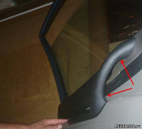

ovomaxat Дата: Вторник, 05.10.2010, 14:37 | Сообщение № 54 (79558 в абсолютной нумерации)
Quote (IgorS)
Снаружи видно только 3 шт. самореза
Еще ручку за которую закрываешь дверь надо разобрать, там ... забыл, один или два самореза. Разбирается так - в "прорези" внизу ручки вставляешь тонкую отвертку и аккуратно тащишь наружную половинку ручки на себя. Внутри две круглых пластмассовых защелки.
Quote (IgorS)
внутри ничего не обломается
Аккуратно, но с усилием smile тащишь панель двери на себя, помогая плоским инструментом. Не должно сломаться. Это на ТАЗах защелки одноразовые.
