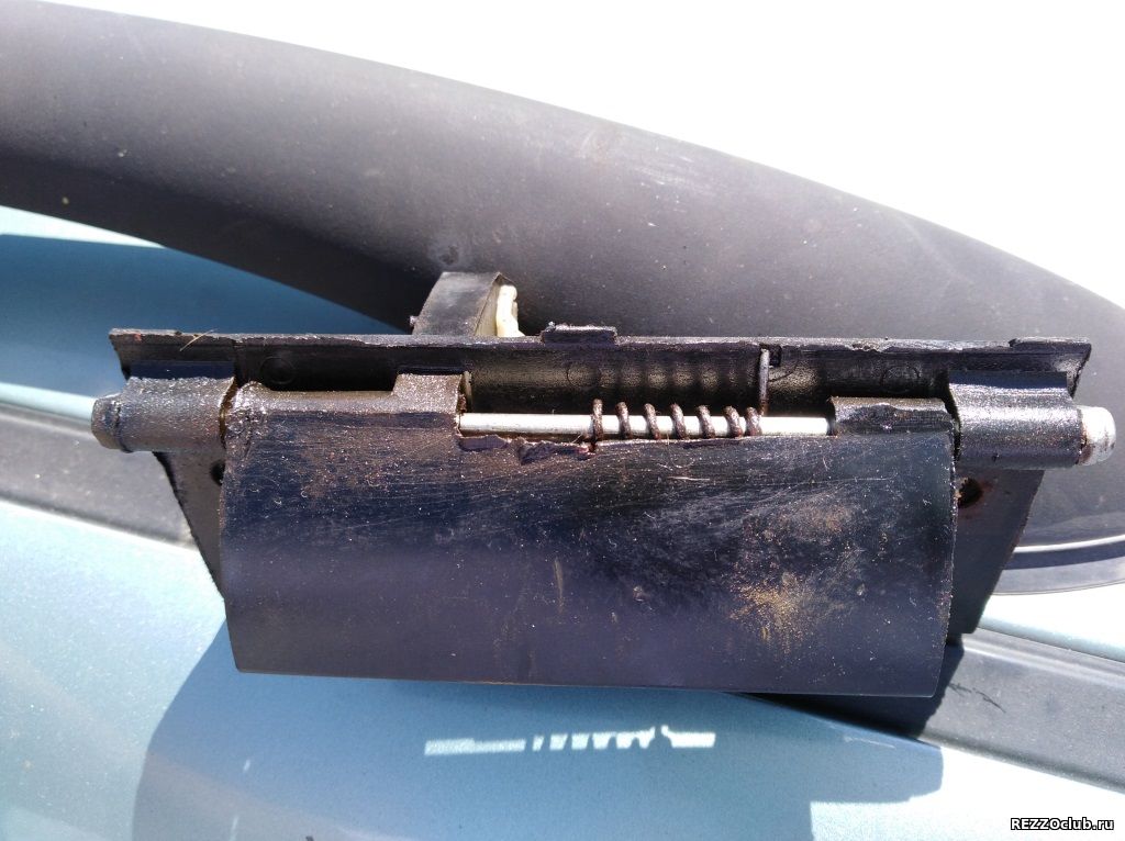

Меняйте ось и будет счастье. Ручку покупать совсем не обязательно. Проблема может быть только с выбиванием ее из отверстий. Я распиливал и извлекал по частям.
Прикрепления: 3147260.jpg (111.2 Kb)

Ещё советую пружинку выкинуть оттуда. Намного приятнее и легче будет ручка открываться

Пружина там не нужна. Её можно смело откусывать и выкидывать - лишь мягче открываться будет.
А вместо оси проще купить электрод по размеру.
