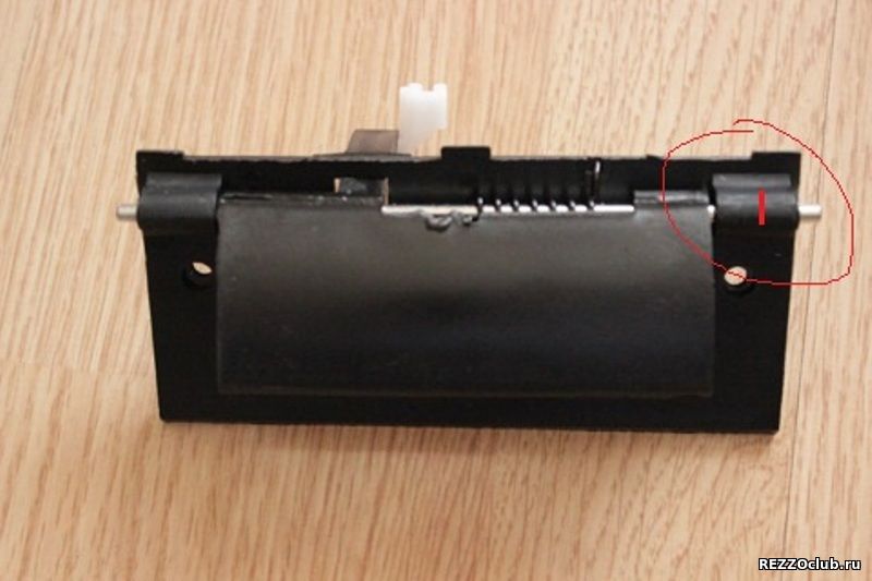

Сегодня победил ручку задней двери. Работала туго, до невозможности. Залил ВДешкой, реакции ноль. Ясно, что закислилась в теле пластика. Я надрезал ножовкой крепление (как на схеме) и обработал в разрез ВД. Потом опять начал разрабатывать ручку. Процесс пошёл. Из разреза вымыло много ржавчины. Несколько раз ВД в разрез и на ось, и ручка стала работать как по маслу. Разрез можно потом заделать герметиком, но я не стал. Для ускорения можно сделать не одну насечку, думаю прочности это не повредит.

дорожник, это не на долго ,я вытаскивал всю ось целиком,там ржавчины в теле пластика много,потом чистил мелкой наждачкой,секас скажу ещё тот вытащить приржавевшую ось,но зато теперь работает мягко и уже почти год.

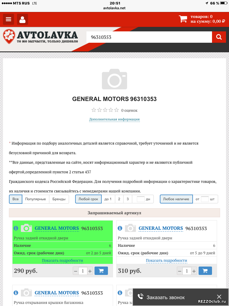

Вот и у меня ручка  стала невозможно тугая. Посмотрел все сайты, где выше в топике рекомендовали. Exist, автолавка..... Нигде нет этой детали. Срок доставки 62 дня, но никаких гарантий, что вообще придет заказ. Обидно. Может кто-то подскажет еще какие-то интернет магазины хорошие. Позвонил в магазин фирменный Шевролет. И они ничем не обрадовали.
leppa Дата: Пятница, 03.08.2018, 16:42 | Сообщение № 44 (163081 в абсолютной нумерации)
Сообщений: 2287
Мдя! Дела. Походу я одну из последних урвал. На выходных заменил.
Сейчас глянул цены за 800р., да ну ее, кусок пластмассы за такие бабки - нет уж.

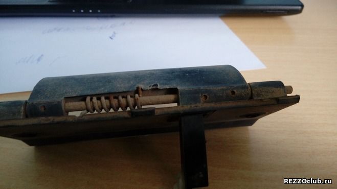

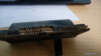

За нонешнию цену брать бы не стал, реанимировал бы старую, как на протяжении последних лет успешно делал.
Снимаешь, расхаживаешь вдешкой, затем маслом, я спецом просверлил дырочки в корпусе, что бы лучше масло проникало
Хватает на год, полтора. Затем заново. Ну а самый лучший вариант заменить шток на из нержавейки, здесь кто то делал, тогда вообще вечный будет. Но я не нашел такого прута, поэтому делал как делал.
