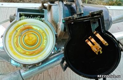

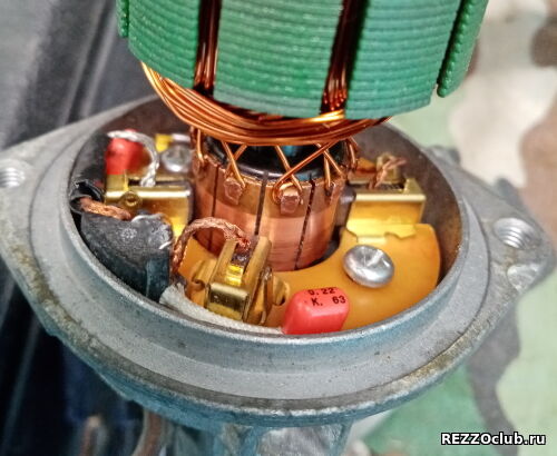

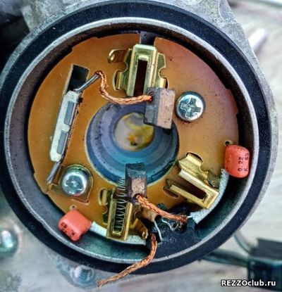

Решил заняться старой проблемой: на низкой скорости стеклоочиститель работает с большим замедлением и скрежетом. Снял капот, добрался до трапеции, снял все вместе с мотором. Смазка и прочее не помогло, тогда разобрал редуктор. Очистил контакты от смазки, собрал - тоже. Пришлось разбирать моторчик. Оказалось, что там три щетки. Две довольно сильно стерлись, а третья вообще сломалась. Вот теперь думаю, где найти эти щетки, или менять весь моторчик? Пока собрал на двух щетках. Работает только на высокой скорости. Предупреждение - если будете снимать капот, зафиксируйте как-нибудь трубочку подвода жидкости омывателя к форсункам. У меня она куда-то исчезла, я ее так и не нашел. Поставил пока капот без нее.

Капот не надо снимать чтобы снять трапецию с мотором.Щетки можно подобрать от чего угодно.Именно подобрать и при необходимости подточить

Точно так, капот не снимал, нужную щетку купил в строительном магазине и на наждаке довел до нужного размера, вставил в щеткодержатель моторчика, собрал и он заработал в штатном режиме.

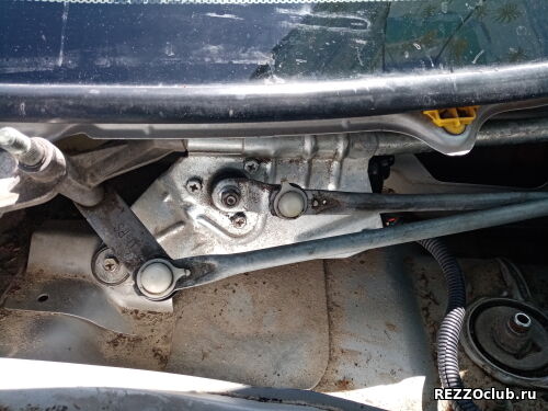

Но не все сразу получилось, никак не мог отрегулировать положение рычагов трапеции стеклоочистителя так, чтобы щетки ходили по всей поверхности лобового стекла и останавливались точно внизу его. Но, потом, изменяя положения главного приводного рычага, который передает вращательный момент от моторчика, мне удалось настроить правильную работу стеклоочистителя. Посмотрите внимательно на фото, он должен смотреть почти горизонтально строго вправо:
