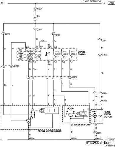

Вот надыбал навскидку схему,вроде с Лачетти .Не знаю ,идентична ли она к бегемотикам, но принцип думаю тот же...
Как ламмоэлектрик,думаю  что сигнал на побрызгушки-вытиралки идет с Вайпер свитча( которых у вас 2 )) через А4 (краснинкий), колодка С202, и раздваивается на Вашер пумп (что у вас работает)- а вот до контроллера перднего Вайпер мотора ,либо не доходит .либо теряется в его недрах...Ежли допустим по данной схеме на 7 выводе сигнал есь (при включении режима),то лезть в "моторчик".
Тем более ,ежли он умирал в конвульсиях долго и мучительно,как вы описываете, то это явно чей та с контактами...
Похоже ерунду выше написал,вот наша ,там еще и через модуль датчика дождя сигнал идет...
Хотя...порылся,пишут что просто реле стеклоочистителя как на схемах ниже....Сам запутался уже

poper, Вроде разобрался,все что выше писал-все фигня ,у нас обычный моторчик с концевиком и двумя обмотками.Контроллер управления (реле времени иль что там) стоит в релюшке стеклоочистителя . Схема разводки вторая иль третья во вкладке схемы выше (для лобового очистителя там одинаково)
  Можно подать плюс напрямую на 53с контакт реле (4), тем самым проверив провод от подрулевого переключателя.Возможно внутри реле что то по этому входу,так как режимы HI и LOV как я понял работают,а они тоже через релюшку идут.
