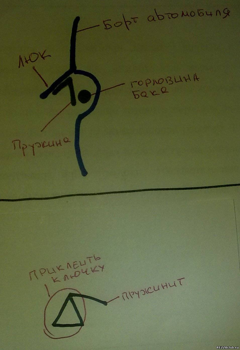

а с такой вот схемой может понятней? в нижней части пружина сама.. треугольник (в кружке) крепиться к лючку на двухсторонний скотч (можно еще и обычным поверх)/эпоксидка/жидкие гвозди..

Другой вариант - намотать на горловину сталистую проволоку и один конец вывести, чтобы отпружинивал лючок.

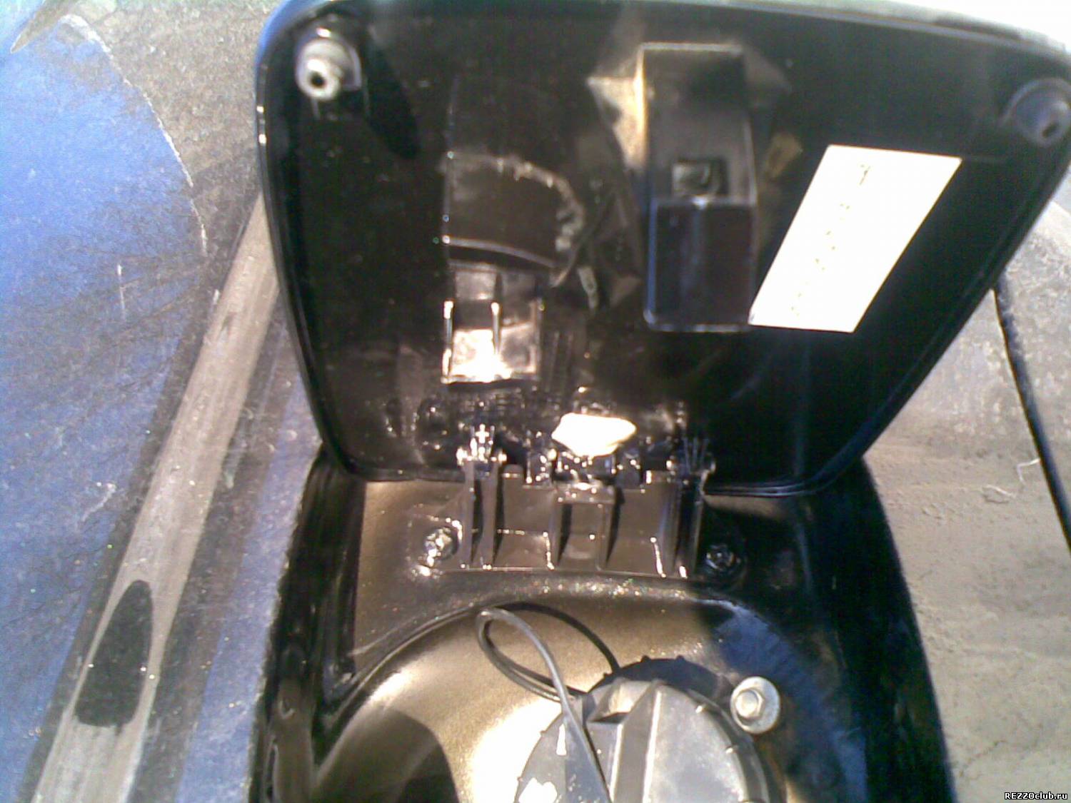

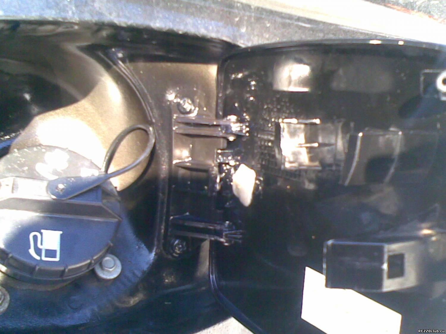

Вроде решил проблему, поставил канцелярскую прищепку на эпоксидку

Вот фотки

vitali_kzn, фотки, конечно, огонь... Я ничего не понял, что ты там сделал. Можешь нормальную камеру взять, или эту сфокусировать?
