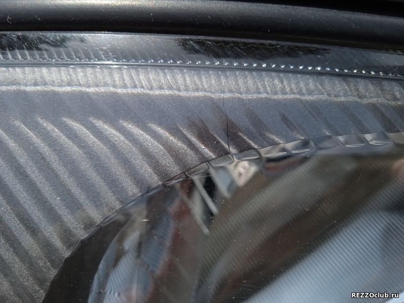

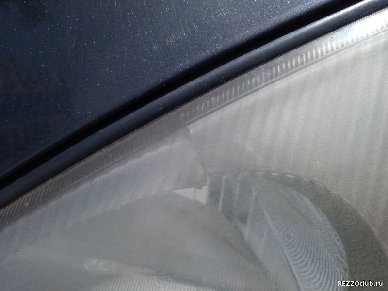

Не помню где, но обсуждалась проблема появления трещин в передних фарах.
Вот недавно заметил маленькую трещинку в "новой" фаре. Фара покупалась новой, с момента установки прошло ровно четыре года. ДХО на машине не установлены, поэтому 99% времени включен ближний свет. Дальним пользуюсь крайне редко. Видимо от нагрева лампы происходит локальная деформация пластика.

Keris Дата: Среда, 26.05.2021, 14:47 | Сообщение № 52 (174166 в абсолютной нумерации)
Сообщений: 641
Трещинка- вершина айсберга.В этой зоне пластик становится хрупкий, как скорлупа из-за воздействия ультрафиолета и тепла от лампочек. В конце зимы разбирал фары, думал запаяю трещины, перекрашу. Не тут то было! Пластик около трещин выкрашивался около трещины от прикосновения! Пришлось паять большой кусок. Хорошо, что рифлёнка не на этой маске, а на стекле -получилось аккуратно.

Не помню где, но обсуждалась проблема появления трещин в передних фарах.Вот недавно заметил маленькую трещинку в "новой" фаре. Фара покупалась новой, с момента установки прошло ровно четыре года. ДХО на машине не установлены, поэтому 99% времени включен ближний свет. Дальним пользуюсь крайне редко. Видимо от нагрева лампы происходит локальная деформация пластика.
Постоянно считай 400* жарит.Да и толщина пластика маски.Солнышко с ультрафиолетом больше на матовость наружней сферы действует.
У нас солнца побольше,но вот у меня где то в прошлом году по моему маски треснули.А это 13 лет и 380тыщ.Но 7 лет как стоят ДХО.Вот и прожили дольше.
Сейчас новые фары поставил,так как ремонта смысла мало было,в верхних частях отражатели от ламп тоже пострадали,отражатель тоже пластик типо никелирован-зеркальный.
