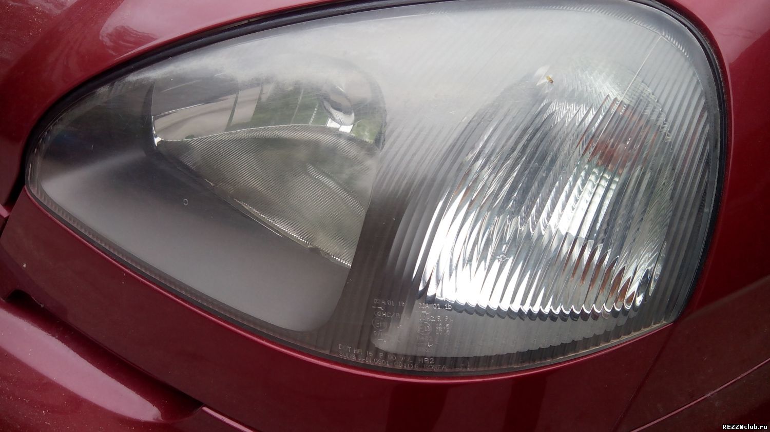

Вдруг кому-то интересно, добавил фоточку... Вверху фары есть участок непрозрачный, это я его не полировал, через него световой поток не проходит, и чтобы было нагляднее, я его оставил как он был...

Ivan_ko, поэтому не фиг никому платить, за час можно даже без шлифмашины самому поправить дело
нееее парни .у меня такого замутнения и впомине нет .фары прозрачные как снизу на фото .но .. когда смотришь в ВЛЮЧЕННУЮ фару .так сказать перпендикулярно. видно множественное вкрапление .как пыль штоли .на выключенных не просматривается может быть это изнутри стекла .на ощупь всё гладко .хотя пальчики у меня далеко не музыкальные

iurik168, ну это здорово, что у Вас фары в нормальном состоянии, но тему читают и те, у кого кого как раз совсем все наоборот...

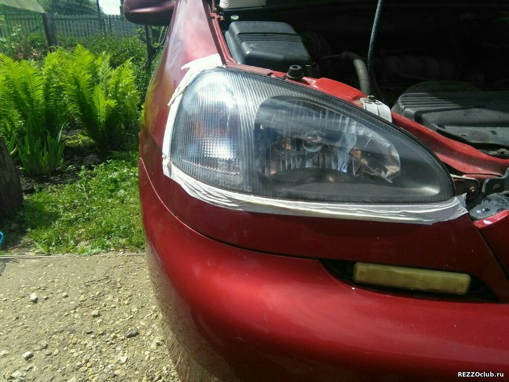

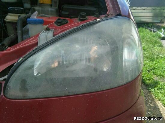

Отполировал фары сначала снимали мелкой наждачкой 500 почти постоянно поливая. Потом полировали кругом из плотного поролона (насадка для болгарки). После полировки сказали что можно покрыть лаком , как и было. Болончик 250руб хватит на  две фары.

И нашему год назад полировка вернула зрение очень сильно. Он от рождения, хорошо не светил:(. Но после полировки ночью стало ездить не страшно по дорогам без разметки за городом. Такая пелена, как на фото была вверху половины фары.Теперь не знаю почему сервисы, где чинились, отказывались делать.
