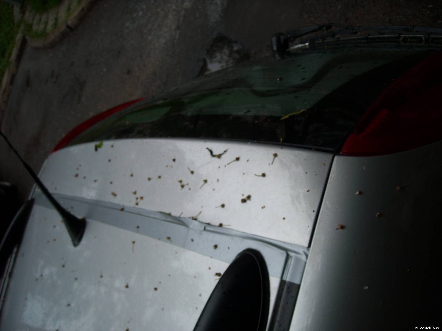

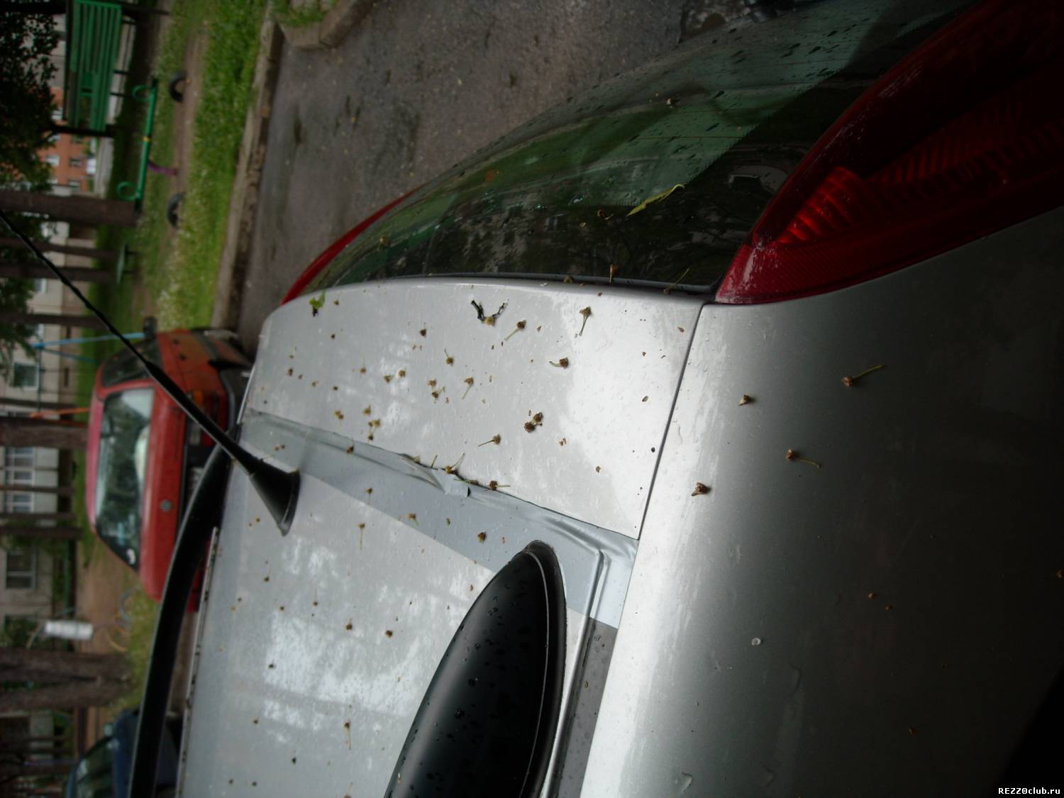

Здравствуйте,"клубни"! :-)
Возможно мой пост не всем придётся по вкусу, но всё же я решил поделиться своим рацпредложением.

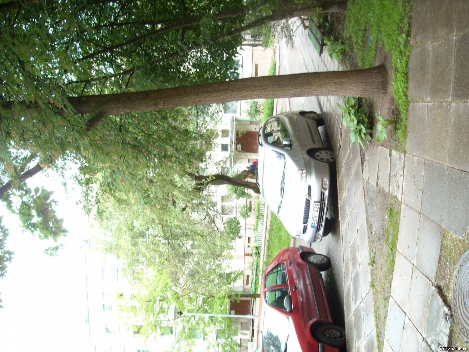

Так как моя машинка живет круглый год во дворе, а двор у нас изобилует деревьями разных пород, то сверху летит много всякого мусора - хвоя, листья, семена и мелкие ветки. Всё это с успехом оседает в щель между кузовом и пятой дверью. Копится и преет, если идут дожди. Конструктивно там сделана хорошая полочка для сбора всей этой параши. И,честно говоря, меня уже достало выковыривать и прочищать эту полку от всей этой чепухи. Решил эту проблему так...
Купил самоклеящуюся пластиковую ленту в цвет машины и приклеил полосу к крыше с небольшим нахлёстом на щель.
Теперь у меня всегда чисто. Может быть не очень эстетично, зато дёшево и практично. Тем более это высоковато и практически не видно со стороны.

Привет. можно попробовать приклеить самоклеющийся пластик изнутри(полоску),и видно не будет,а польза останется. Сам думаю к зиме так сделать,а то снег в щель залетает и тает с последующим замерзанием, что мешает нормальной работе 5 двери.

Согласен, но уж слишком гемморойно туда подлазить при открытой двери. Да ещё с клейкой плёнкой в руках. А надо ещё учесть радиус изгиба крыши. Поверьте, я многие варианты перебрал, но остановился на самом простом.

В продаже видел эластичный пластик-самоклейку (для герметизации щели между ванной и стеной) различной расцветки. Приглядел для себя чёрненький. Чёрный цвет универсален,опять же когда смотришь на щель она кажется чёрной чертой.

на морозе не полопается? потом отдирать ошметки с клеем - не айс...
Мытье (выдувание) керхером раз в неделю - и никакого мусора...

при использовании пленки оста5ется часть открытой поверхности с клеем во внешнюю среду - туда налипнет всякая х... пыль, что постепенно приведет и к отклеиванию пленки с оставлением грязной полосы на кузове, опять же летом при нагревании от палящего солнца клей под пленкой будет "плыть", соответственно пленка смещается и остается опять же грязь по краям suspect не есть коросо
ИМХО вариант с керхером проще и менее геморный ok

При использовании пленки, часть открытой поверхности с клеем во внешнюю среду (как раз над щелью) предусмотрительно оставлена изолированной от пыли и других грязевых воздействий. Защитная плёнка с клеевого слоя в этом месте не снимается.
В самом начале поста я писал, что моё предложение может понравиться только тем, у кого нет "Кёрхера".
