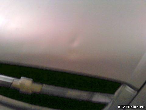

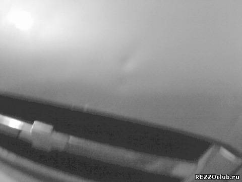

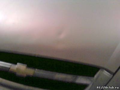

На трассе поймал птицу в капот...
Произошло это так: ехал по трассе, никого не трогал... Скорость ~110 км/ч На встречу фура несется примерно с такой же скоростью...
"Какой-то большой и злобный птиц" попал в зону завихрения за фурой, потерял ориентацию в пространстве, и влетел мне в капот. Ну или я в него капотом.... Результат на фото. Извиняюсь за качество, фоткал мобильником. Извечный вопрос: как подправить капот? Не перекрашивать же.... Вся проблема в том, что не подлезть туда из-за ребер жесткости...

Добавлю- может использоваться и обычная шпаклевка по металлу для выравнивания неровности. Использовал на 9,когда заделывал дыры на двери.
Или что то туда засовывать типа резины и палкой пытаться выровнить, или как делается выпиливается кусок метала ребер жескости, аккуратно резиновой киянкой выравнивается, красить и шпаклевать следовательно будет ненадо если только отшлифовать. На фото я царапин не заметил, правильно? А то если царапины глубокие то тогда без покраски не обойтись.

зашкуривание мелкой шкуркой
- покраска из баллончика
Покраска из баллончика будет проблематична с цветом металлик!

Часто вижу объявления о выправление вмятин без покраски, может тебе это поможет?

Есть методика по устранению таких вмятин без рихтовки. Сначало замараживают место вмятины из болончика, а затем нагревают промышленным феном. Всё встаёт на место. В нете видел ролик.

Царапин нет вообще. Просто вмятины от, как я думаю, головы и туловища. Одна вмятина чуть больше другой.

Тут еще подсказали метод, есть набор продается на рынке. Состоит он из присоски и клея, только что ходил смотреть результат
В домашних условиях никогда в жизни не выровнять помятый лист металла в "идеал" - даже если бы и не было этих ребер жесткости.
В идеале, не заметно, по фото сказали что было примерно тоже!

PDR-технологии
www.av-masters.ru
Вобщем способы есть, в районе 500 рубликов

Это я их так, чтобы было для примера, в форумах говорят о 500 рублях за вмятину, ну и далее полировка или еще там что по желанию. Так, что можно поискать еще предложения, или как я говорил у меня на работе умельцы сами выпрямляли, данное приспособление на Фучика брали у вас в Москве тоже на рынке можно посмотреть наверное.

Тоже видел такие способы. Один как термоклей из пистолета приклеивается и тянется за этот же стержень.
Другой с помощью инструментов похожих на гинекологические в полости и рёбра жёсткости просовывают и шурудят ими до выправления.

На заводе видел как пневмопистолетом вытягивали такие повреждения.

У меня на двери была подобная вмятина. Я её рукой на место поставил. Всё встало на место и никакой растяжки.
