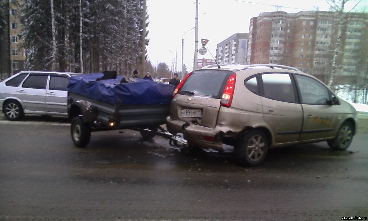

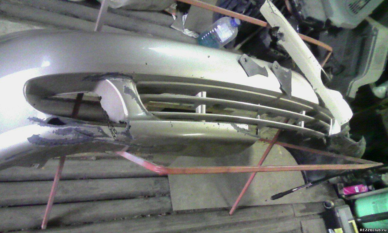

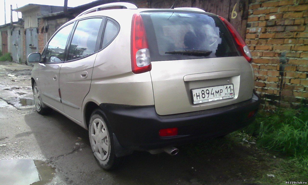

Привет всем! А вот бампер моей красотки не сдержала удар,пришлось менять...

Похоже прицеп немного даже защитил?

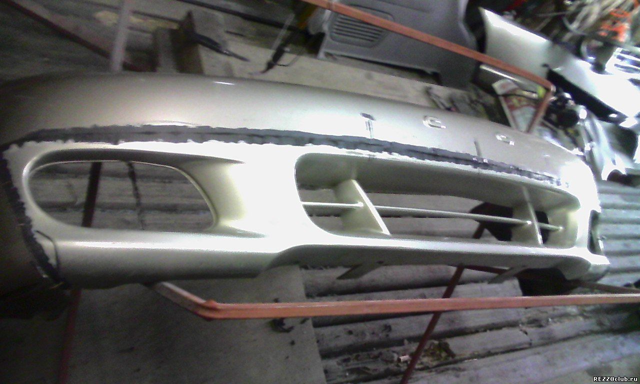

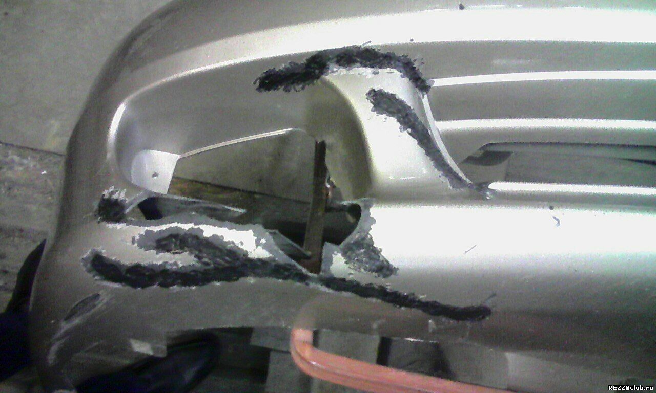

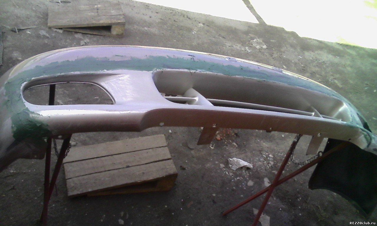

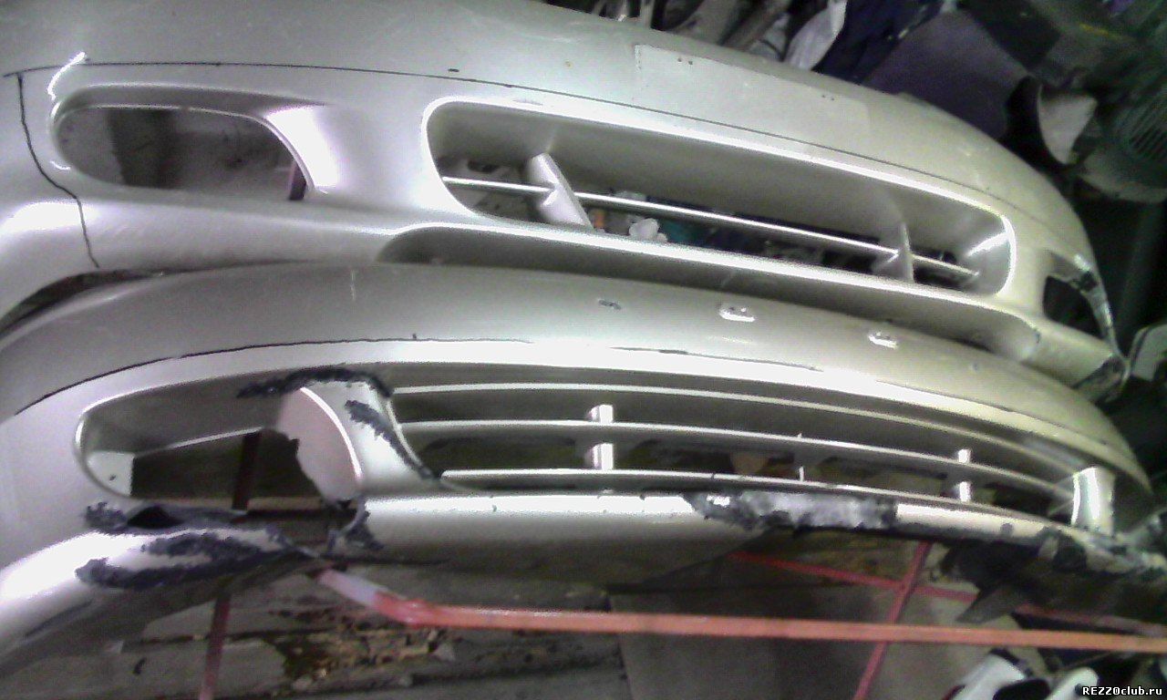

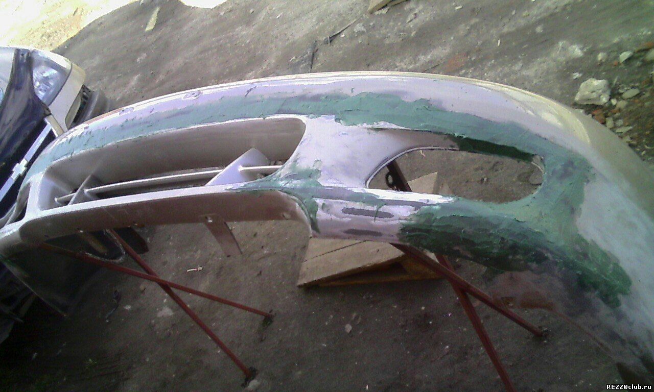

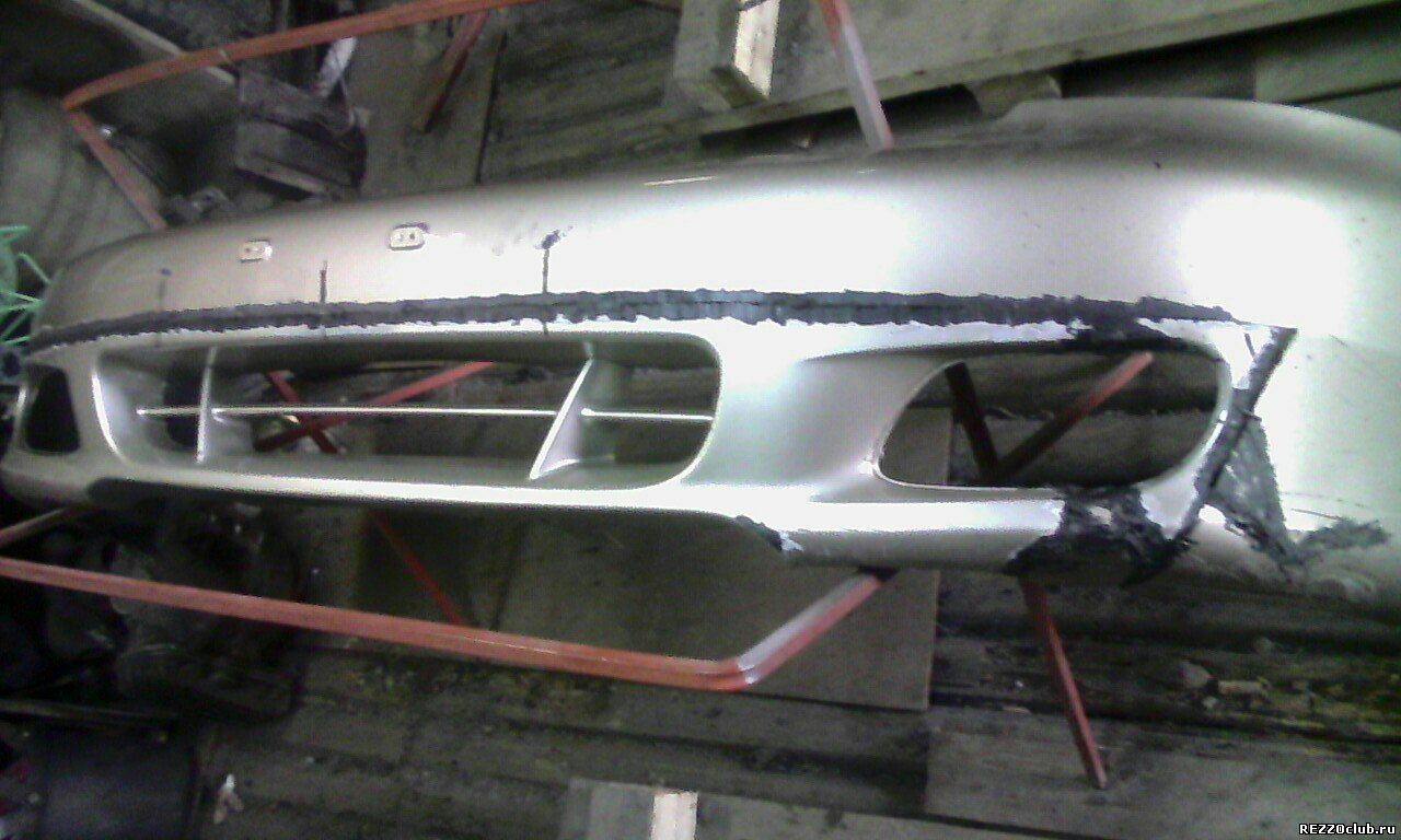

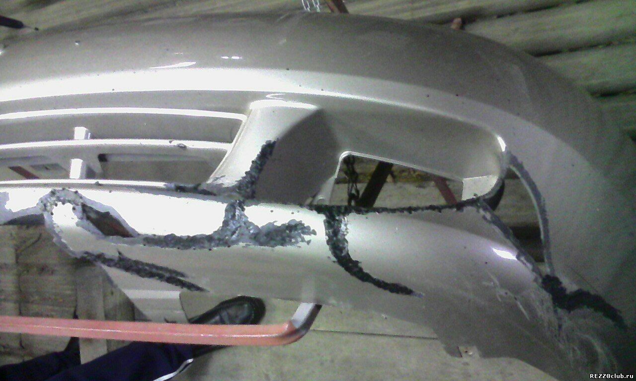

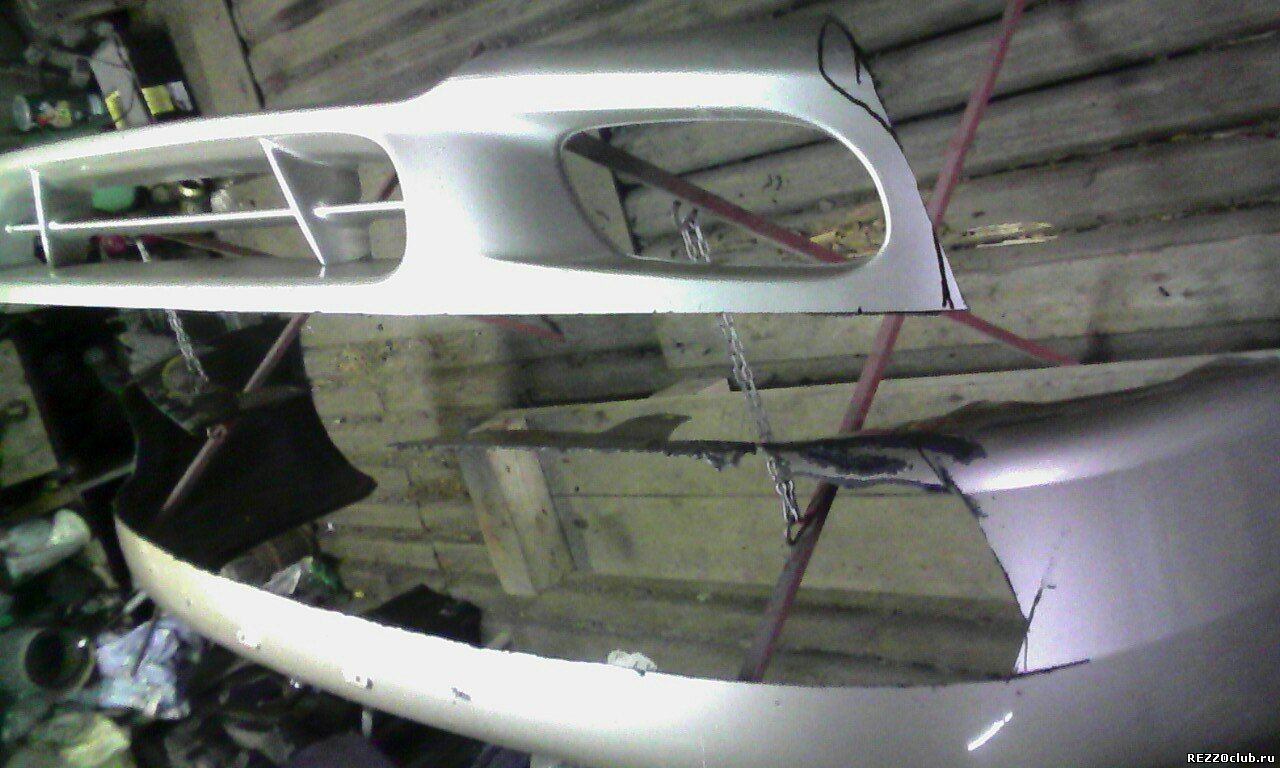

А с передним бампером интересней,занесло и налетел на снежную бровку,было где то около -40...Попробывал спаять,но не хватало мелких изогнутых деталей. Вышел из положения,нашёл подходящий бампер,на свалке,вырезал элемент и впаял его в родной,все крепления остались свои.Это мой первый опыт ремонта,вроде для первого раза нормально получилось...

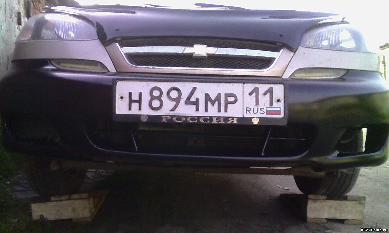

Вот что получилось...

Rapidrezzo Дата: Вторник, 05.07.2016, 17:00 | Сообщение № 84 (149739 в абсолютной нумерации)
Молодец, что сказать. up

alyes, руки, когда они руки, они руки. Молодец. Можно было бы еще слой стеклоткани с ЭДФ (ЭДП) пустить сверху для прочности. Вот только стеклоткань ныне редкость и дорогая.
Я уверен за прочность,скручивал,стукал в местах спайки,как одно целое,такой способ сваривает две детали в одно целое. Это как и при качественной сварке по металлу, ни когда не сломается по шву...

Вообще то дышлом прицепа всё и замяло,я стоял для поворота на лево,он меня не заметил crazy ,а когда увидел,пытался уйти,и в левую часть мне въехал,а если бы в лобовую,было бы намного хуже...

Цитата alyes ()
А с передним бампером интересней...Вышел из положения,нашёл подходящий бампер,на свалке,вырезал элемент и впаял его в родной,все крепления остались свои.
Интересно, а как с противотуманками вышли из положения или просто их не ставили?
Надо подобрать,не знаю от какой машины донор,вроде от ДЭУ какой то,а пока просто заглушки...
