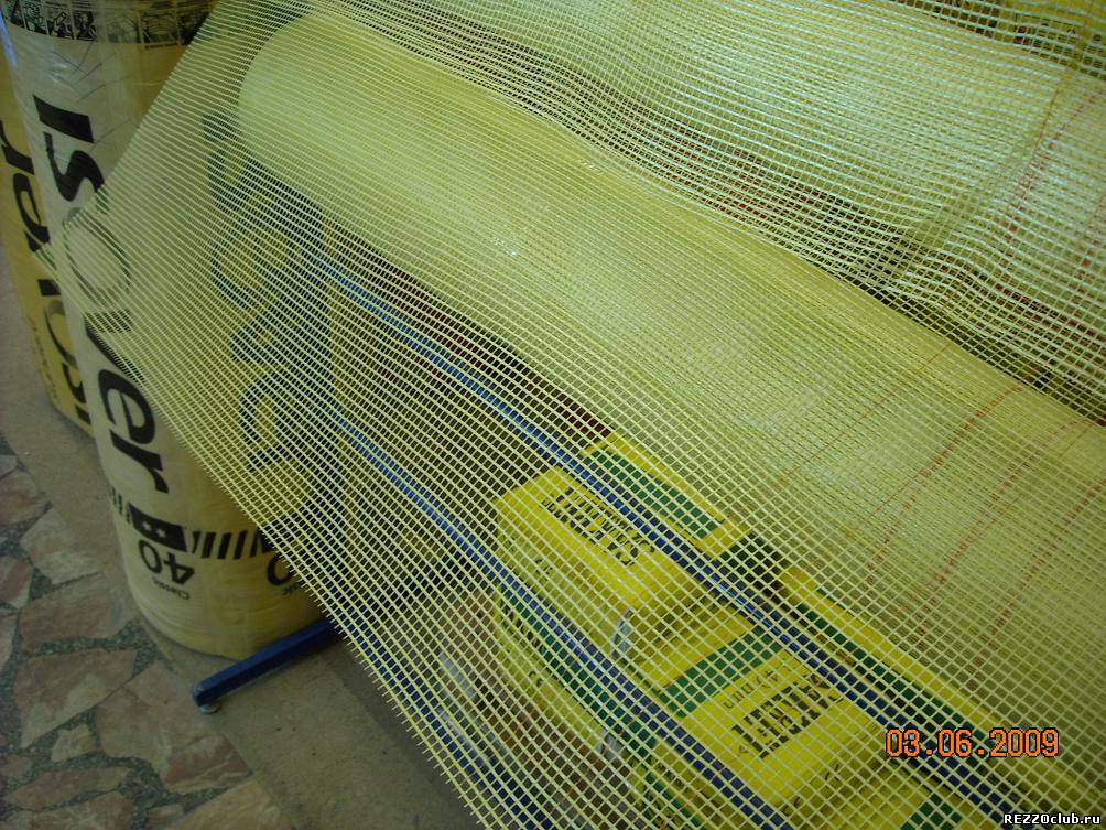

Ну вот...Может кому покажется слишком замороченно, но всё делается как "два пальца об асфальт", главное не лениться.
Фото1 Вот так выглядит сетка. Размер ячейки разный в магазине. Я брал 2х2 мм. Из какой-то прочной синтетики.
Размер листа примерно 600Х500 мм.

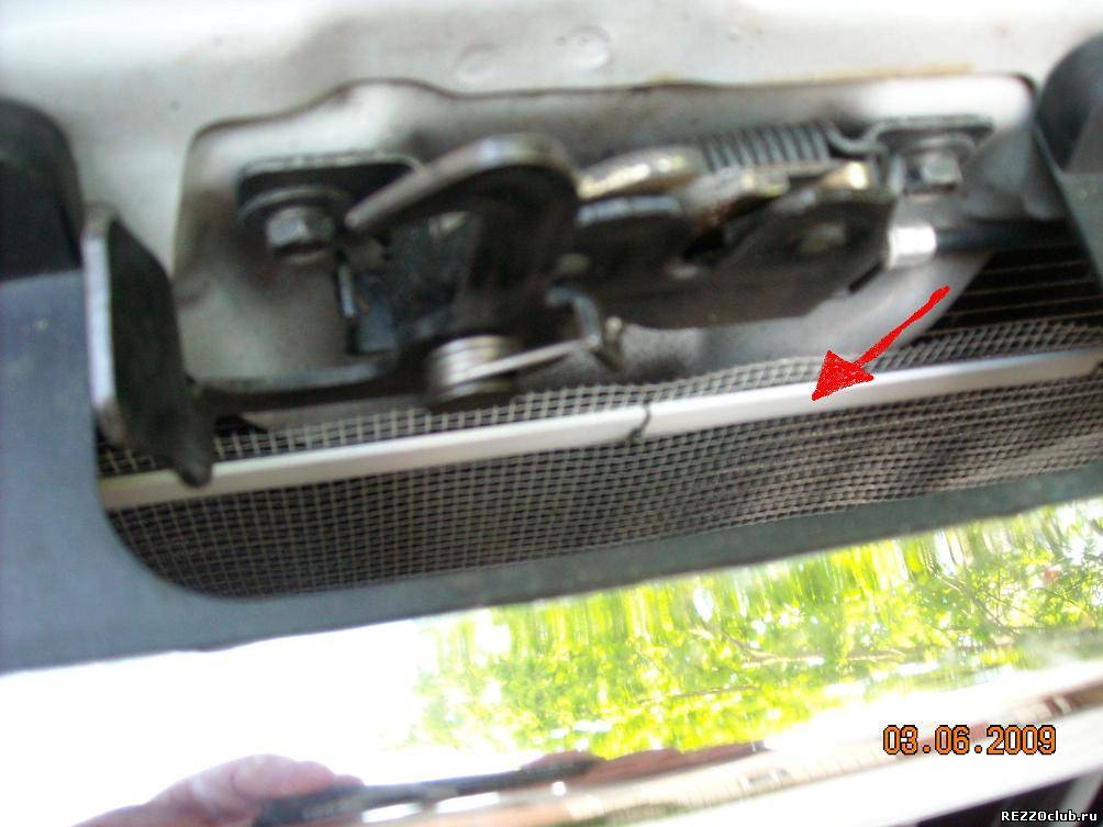

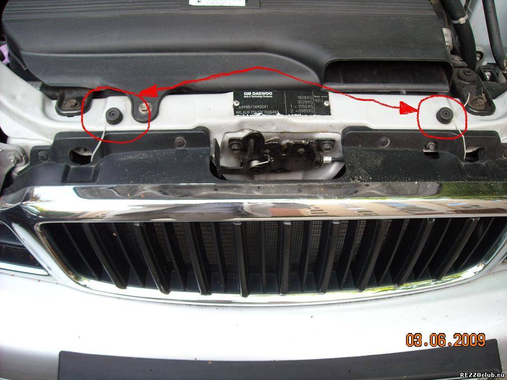

Фото2 Места крепления ( подвески) экрана. Так как конструкция очень лёгкая, она просто подвешивается на
прочных подвязках за резиновые упоры капота.
Фото3 В верхней части экрана прикреплена узкая полоска пластика для жёсткости.

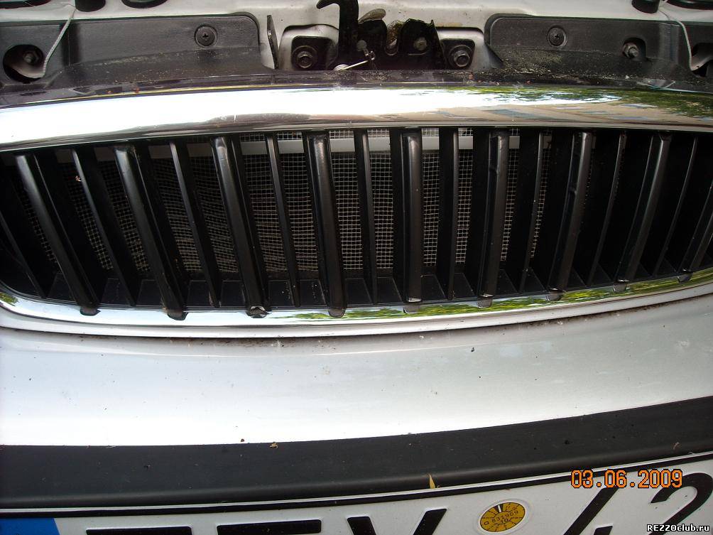

Фото4 Вся конструкция сгибается пополам и заводится в это отверстие под замком капота. И там уже, между
радиатором и решёткой раправляется, пинцетом вытягиваю подвесные шнуры и креплю к резинкам.
Всё.

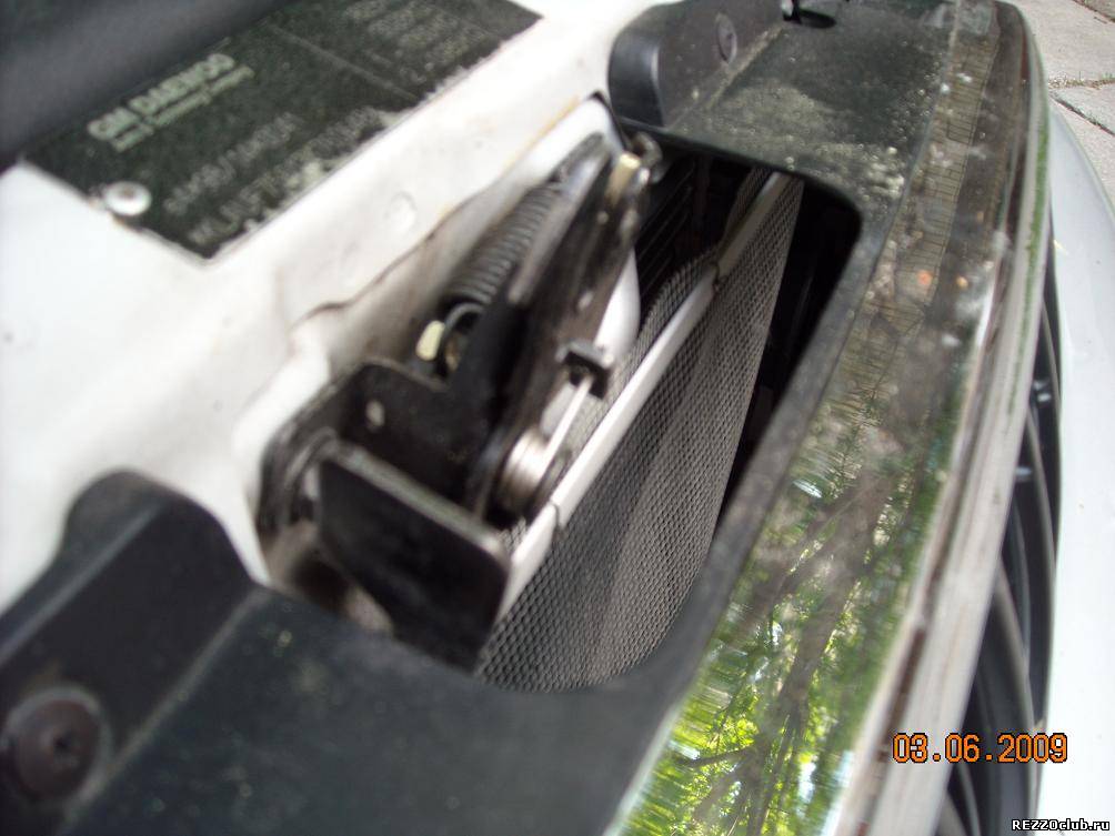

Фото5 Так это выглядит за решёткой радиатора.
