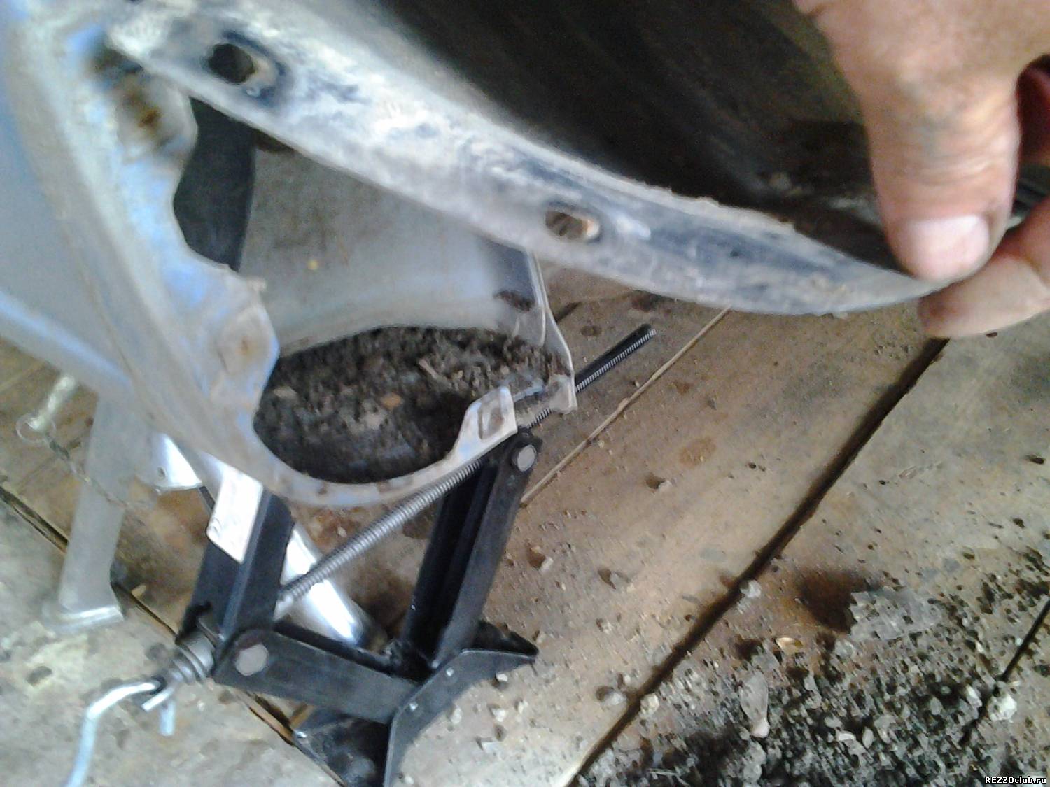

ashhaboff Дата: Суббота, 30.06.2012, 21:19 | Сообщение № 9 (111246 в абсолютной нумерации)
Сообщений: 67
Российская Федерация -  балашиха
На форуме с 18.02.2011
Пользователь № 4320
Полез менять брызговики отодвинул подкрылок а там земли с килограмм сырая
Прикрепления: 3283059.jpg (168.3 Kb)

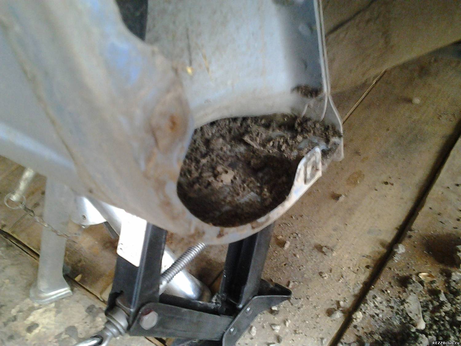

ashhaboff Дата: Суббота, 30.06.2012, 21:21 | Сообщение № 10 (111247 в абсолютной нумерации)
Сообщений: 67
Пользователь № 4320
ещё фото
Прикрепления: 9853530.jpg (161.4 Kb)

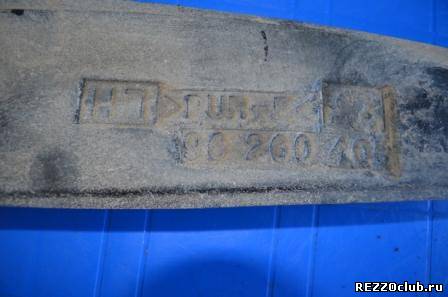

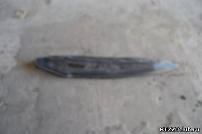

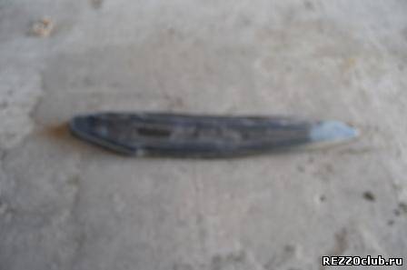

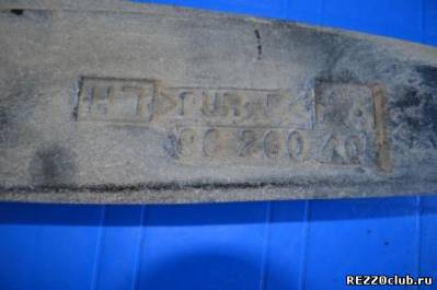

Viktor-68 Дата: Понедельник, 24.03.2014, 15:40 | Сообщение № 11 (129111 в абсолютной нумерации)
Сообщений: 63
На форуме с 16.03.2014
Пользователь № 11726
Прикрепления: 9132883.jpg (60.8 Kb) · 4181779.jpg (51.1 Kb)
Сообщение отредактировал Viktor-68 - Понедельник, 24.03.2014, 15:41
Viktor-68 Дата: Понедельник, 24.03.2014, 15:45 | Сообщение № 12 (129113 в абсолютной нумерации)
Сообщений: 63
Давича переобувался и решил посмотреть в свои скрытые полости.Вот эту штуковину обнаружил здесь.Что это и откуда??? wacko
AlexIz Дата: Понедельник, 24.03.2014, 19:47 | Сообщение № 13 (129117 в абсолютной нумерации)
Это у всех так. Смотрел у себя несколько раз - картина одинаковая, однако ржавчины нет.
Viktor-68 Дата: Понедельник, 24.03.2014, 20:52 | Сообщение № 14 (129124 в абсолютной нумерации)
Сообщений: 63
Я имел в виду резинку на фото в 11сообщении
Механик Дата: Вторник, 25.03.2014, 00:16 | Сообщение № 15 (129130 в абсолютной нумерации)
это вставка между крылом и кузовом.
