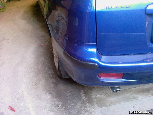

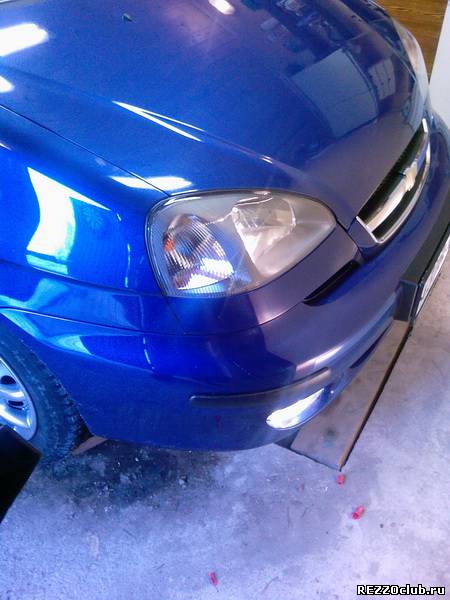

Уважаемые форумчане, у кого установлены накладки на бампер ? Чем крепите сей полезный элемент ? Относительно недавно приобрел себе 4-ре накладки, две вперед и две, пошире, назад (задние уже окупились smile ). Но вот беда, крепятся они на двухсторонний скотч и постоянно отлипают, уже два раза переклеивал. sad Уже рассматриваю вариант с саморезами, но что-то не хотелось делать дырки в бампере... может есть альтернативный вариант ?

Приклеивать только 3М,предварительно обезжирить. Технология: На обезжиренный молдинг приклеить двухсторонний скотч далее снять пленку и аккуратно прогреть строительным феном, после приложить к обезжиренному бамперу. Оторвать его потом будет не просто. Чтобы задать определенный уровень приклейте малярный скотч и по его границе можно ровно приклеить молдинг.

У меня отлетел хотя делал как мне кажется все правильно, обезжирил погрел и т.д., грешу на жескую резину, купил другие более гибкие, наклеил буду тестировать. Нам больше подходят накладки вез ребер жескости.
