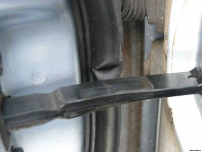

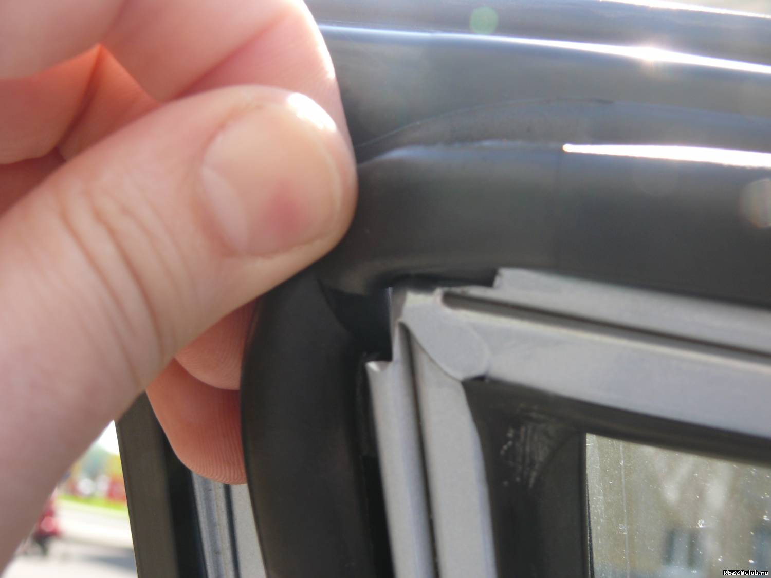

У меня уплотнитель водительской двери продержался более 4,5 лет. Покатавшись полгодика с рваным, решил поменять. Заказал в Existе. Привезли. Оплатил-получил. Задумался - есть ли в комплекте пистоны - гляжу а их нет, да и вообще как оказалось это уплотнитель дверного проема. Смотрю номер на упаковке 96450591 - тот который заказывал. Ну, думаю, в запарке при заказе ошибся, куда потом девать этот уплотнитель, ведь не обменяют же. Подошел к менеджеру чтобы удостовериться что номер не тот, а номер-то тот. А упаковка была вскрытая. Оформили пересортицу и заказали по новой. Со второй попытки уплотнитель пришел правильный, но упаковка все же была также вскрытая. Установил уплотнитель на дверь, предварительно смазав его силиконовым маслом, ездил почти целый месяц и радовался. Часть старого уплотнителя использовал как уплотнитель капота. Оставшуюся часть решил пока не выбрасывать и, как оказалось, правильно. Не прошло и месяца а в проклятом углу опять трещина. А в районе ограничителя открывания двери - вмятина.
Начал переписку с Existом. Мне сразу вопрос:"Вы сами устанавливали деталь или в автосервисе? Нужен заказ-наряд на выполнение работ из сервиса." Как будто нужно быть семи пядей во лбу чтобы воткнуть пистончики по месту где по другому просто невозможно. В итоге сошлись на том что я подъеду к специалисту по установке и он сделает экспертную оценку "Чей косяк". Специалист принял мою сторону и мне вернули в Existе деньги. Пришлось установить старый уплотнитель, т.к. уезжал по путевке в Крым и времени на поиск нового уплотнителя не было.
Были у меня подозрения что уплотнитель мог оказаться 96261008 для VIN до 717474, но после снятия нового приложил к старому и все отверстия вроде совпали.  Думал может из старых запасов нет - промаркирован 2010 годом супротив моего 2007. Что за ерунда такая - один уплотнитель несколько лет проработал, а другой и месяца не продержался?
Думаю, при приобретении нового, сразу проклеить этот угол какой-нибудь тканью, типа черной тряпичной изоленты - может спасет.
