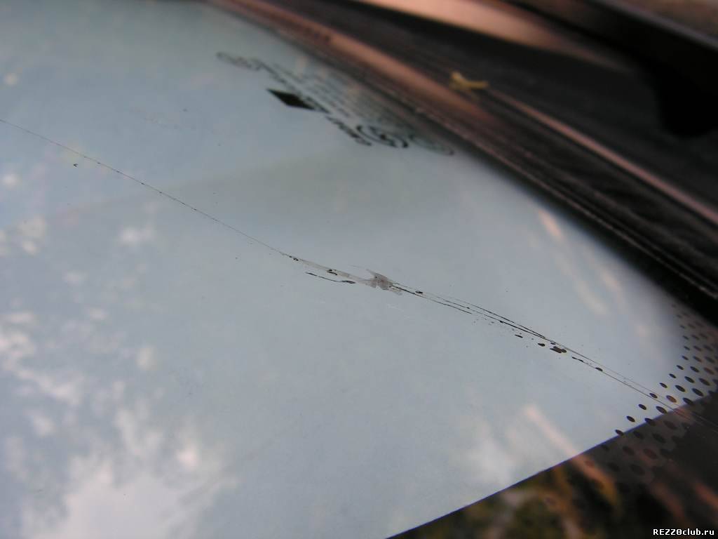

Судя по тому, что у MIshK@ на фотографии, это как раз один из самых неприятных вариантов, т.е. расслоение стекла вследствие внешнего повреждения. Потому как трещин там похоже нет - небольшой скол снаружи и раковина внутри. Т.о. сверлить внешний слой в месте удара ИМХО придется. Иначе полимер просто замажет царапину, а воздух/ваккум внутри останется. Чем это закончится при нагреве/охлаждении стекла - одному богу известно.
dmitriytrop Дата: Среда, 25.03.2009, 12:29 | Сообщение № 32 (45377 в абсолютной нумерации)
Quote (Dan-34)
А я что говорил prof Последствия самые не предсказуемые, можно так и до продажи проездить, а МОЖЕТ БЫТЬ !!! - что? ДА ВСЕ ЧТО УГОДНО.
MIshK@ Дата: Среда, 25.03.2009, 21:10 | Сообщение № 33 (45390 в абсолютной нумерации)
Сообщений: 128
На форуме с 11.05.2007
Пользователь № 32
Quote (Dan-34)
сегодня ещё раз более детально оглядел скол со всех сторон... всё таки это скорее всего не расслояние... а скорее полукруглая трещина, причем со внутренней стороны.
Решил, в общем, купить ремкомплект и поробовать замазать самому... до сервиса ехать далековато.
если поползёт - оформлю каску.

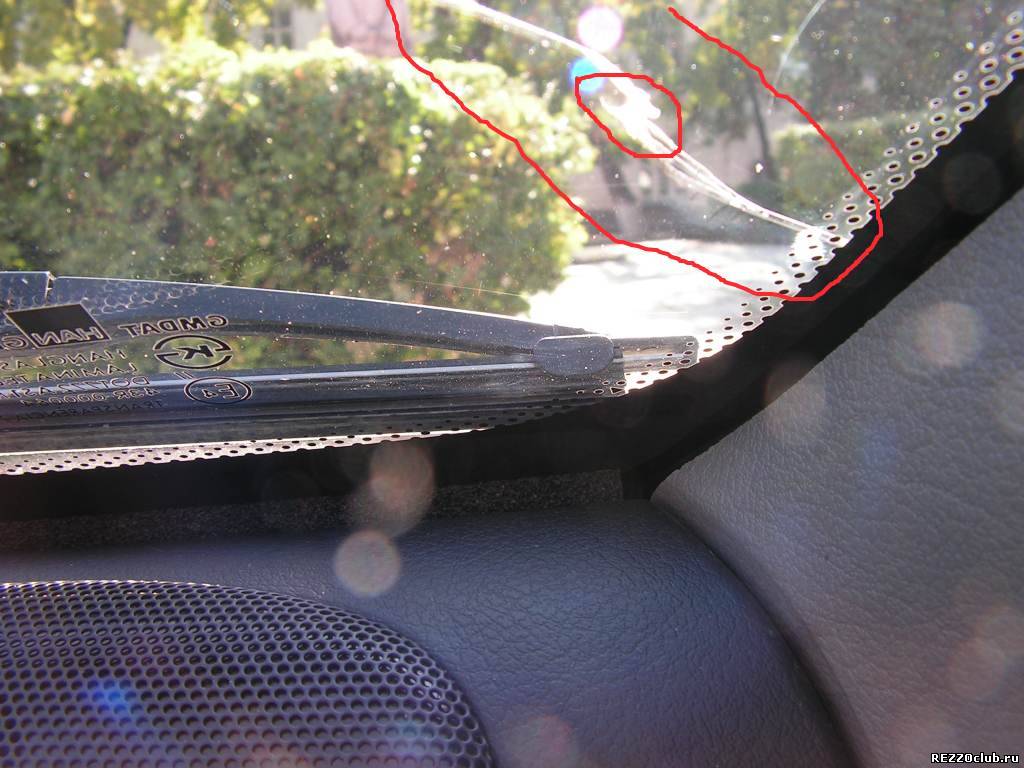

Коллеги, и я теперича столкнулся с этим вопросом: Во время движения услышал приглушённый небольшой удар.Сразу даже не понял откуда, лишь на следующий день, по-утру сев в машину и глянув в зеркало заднего вида, увидел трещинку.Осмотрев стекло снаружи, нашёл место попадания камня - в виде раковинки. Трещинка, поначалу небольшая, за два дня выросла до 20ти сантиметров:берёт начало с пассажирской стороны в районе затемнения в области зеркала от верхнего обреза стекла, обходит эту затемнённую часть с поворотом на водительскую часть стекла. Вчера поставил бумажную наклейку в качестве метки - за ночь трещина выросла ещё на пару сантиметров. Вот такие вот дела, однако. poor

Ребята,показываю : ..................................Блин, фигня какая-то, файл не прикрепляется... Наверно,резать нуна.

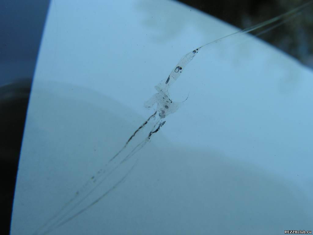

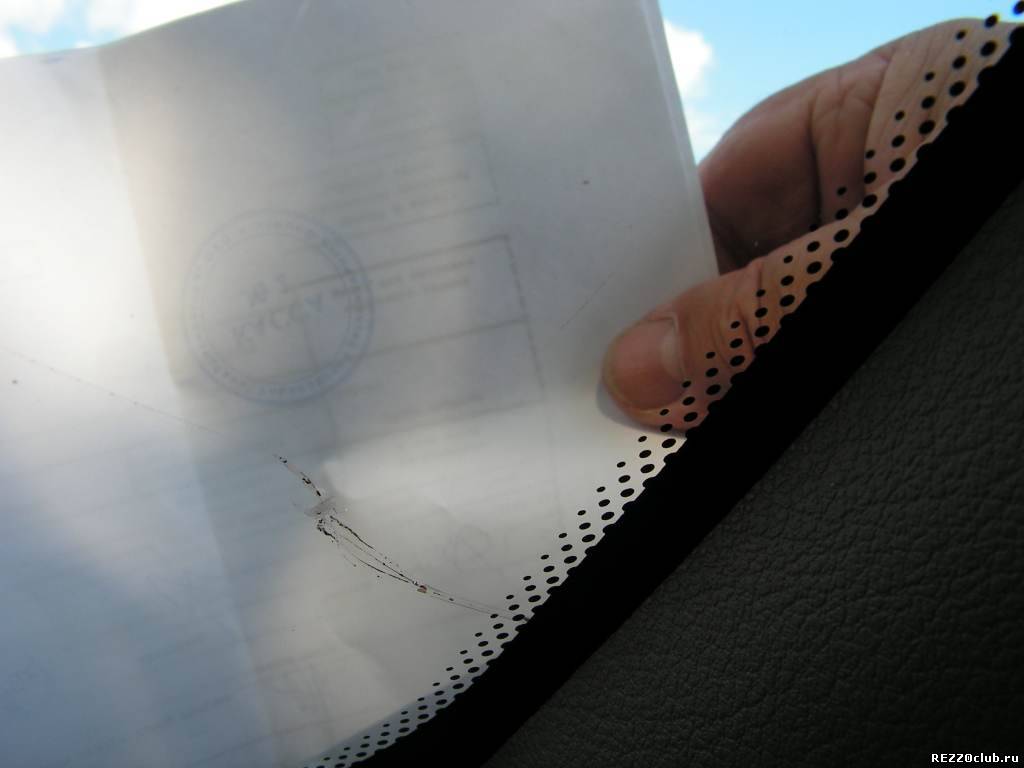

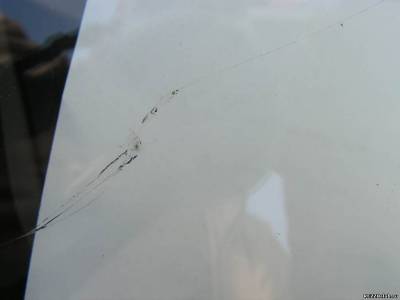

Итак, фотки отремонтированного стекла.
Как сказали товарсчи ремонтеры, надо было сразу трещину заклеить скотчем, тогда было бы менее заметно. Но я заклеил только на другой день. Видимо пыль набилась в повреждения.
Смотрел, как такая же работа сделана у нашей соконфетницы Елены. У нее нет такого безобразного скола, как у меня, да и трещина в стекле не так заметна - грязь видно не успела попасть. Или у мастера руки растут из правильного места.
