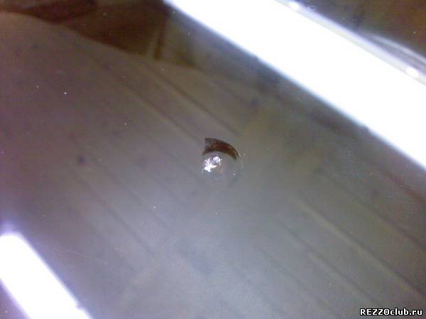

Quote (Dan-34)
MIshK@, ты скажи скол-то какого размера? А то может оно вполне поддается ремонту и ты зря паникуешь раньше времени?
да никакой паники smile
скол где-то примерно сантиметр в диаметре... как будто внутри стекло отслоилось... снаружи точечный скол...
вот такой. стоит замарачиваться с ремонтом ?
Прикрепления: 1231799.jpg (63.0 Kb)

На семерке с такого же началось - 2-5 месяцев не росло, потом опа от низе до верха по осени.

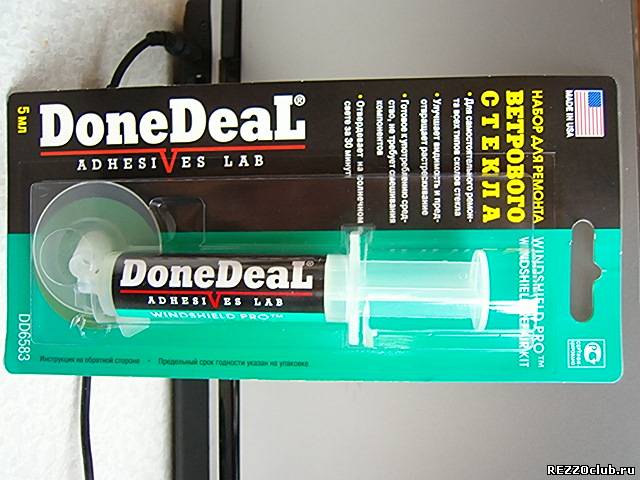

SKYWATCHER Дата: Вторник, 24.03.2009, 21:58 | Сообщение № 22 (45335 в абсолютной нумерации)
MIshK@, ремонт, однозначно! В авто магазинах продают наборы для самостоятельного ремонта, цена 250 - 400 рублей. Технология не сложная. У спецов цена 1000 - 1300 руб. Если уверен в своих руках - вариант 1, если не жалко денег - вариант 2.

Quote (MIshK@)
От такого скола скорей всего не пойдет трещина. Да и ремонтировать могут не взяться. Скажут, что нет «звёздочки» и смысла ремонтировать нет. На Нексии раз пять ремонтировал сколы. Один раз был очень большой скол диаметром сантиметров 5, так девушка при мне часа 2 работала. Она сделала так, что с улицы не видно вообще, а с салона, если очень присмотреться виден клей. Взяла с меня полтора года назад 700 руб. Остальные сколы были маленькие и цена ремонта была от 300 до 350 руб. Но во всех случаях были трещины, т.е. «звездочки» от которых потом, если не успеешь отремонтировать, идет трещина на все стекло.

Quote (MIshK@)
Менять лобовое из-за такой ерунды глупо. Если только не завалялось лишние 6-10 тыр.
В той мастерской где я ремонтировал свое стекло, при мне опелю фрезой снимали верхний слой триплекса и заливали полимером. У него была примерно похожая раковина. Возможно у тебя аналогичный вариант.
Стоить с этим съездить в мастерскую и переговорить про перспективы ремонта, а там уж будешь решать где и как делать.
SKYWATCHER Дата: Среда, 25.03.2009, 10:14 | Сообщение № 26 (45356 в абсолютной нумерации)
MIshK@,
типа такой штуки, должны быть в более-менее приличных автомагазинах, покрайней мере в районе Выхино-Новогиреево-Люберцы видел в ТРЁХ магазинах. Себе купил на пробу, попытаюсь залить трещену.
Прикрепления: 5514845.jpg (128.2 Kb) · 6524645.jpg (133.1 Kb)

Quote (LAN)
Пойдет 100% как только попадет вода и потом на мороз. Это опасней чем звеэдочка - лопнуть может в любую сторону. Но конечно может повезти и тогда можно будет ездить очень долго но я бы не рисковал.

to MIshK@
был аналогичный скол, только чуть меньше и что самое нехорошее с двумя миллимитровыми лучиками в разные стороны
с интересом наблюдал за развитием скола, и что же - с июля по январь - никаких изменений. в январе стекло поменял по каско
и наблюдения закончились... Наверное есть резон отремонтировать, а не менять.
