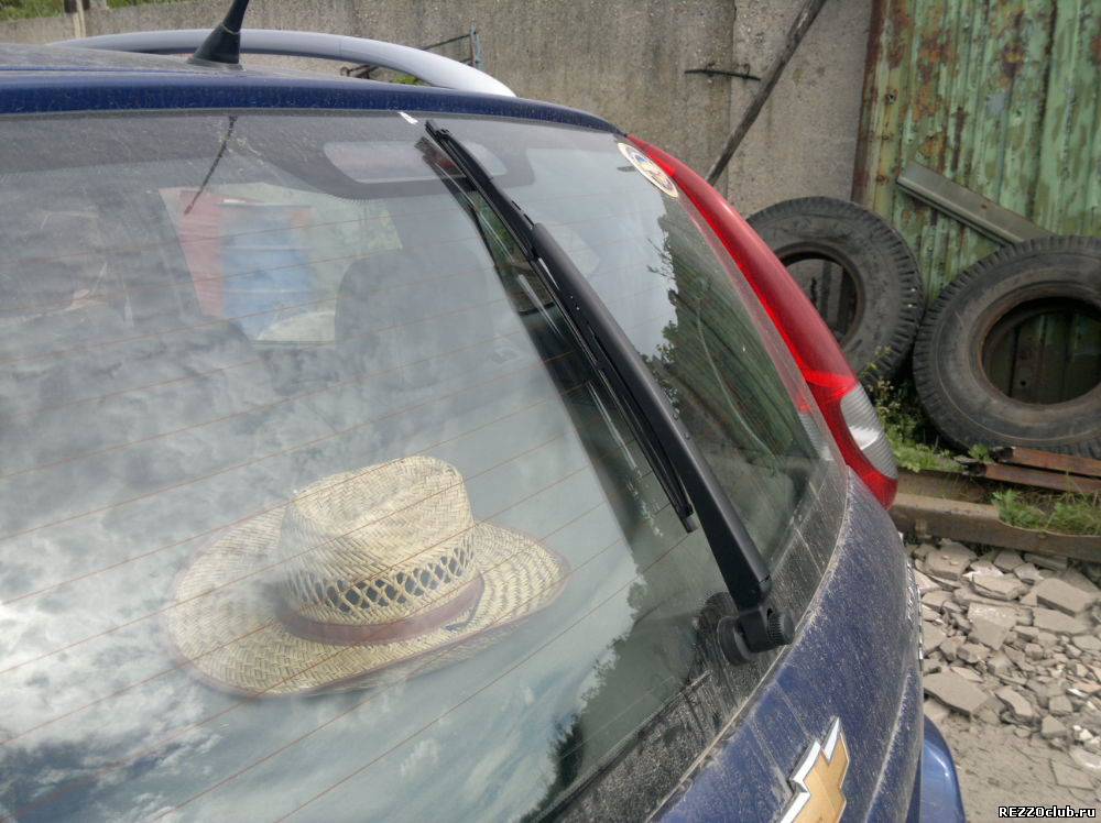

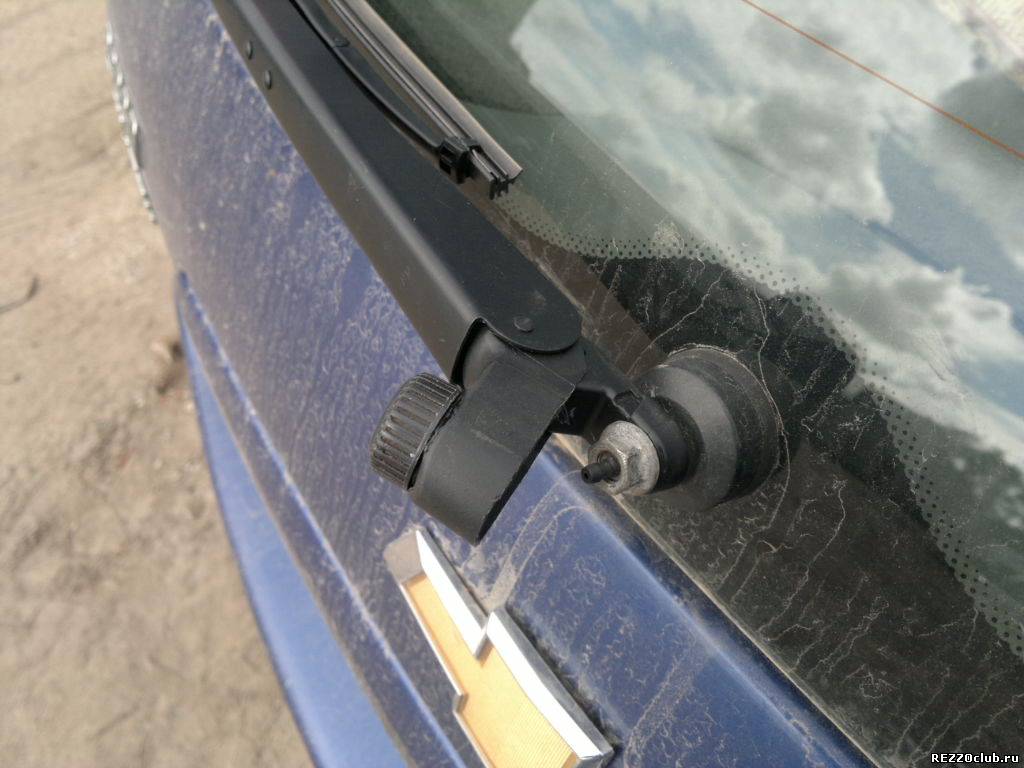

худой Дата: Суббота, 12.01.2013, 18:00 | Сообщение № 97 (118413 в абсолютной нумерации)
вот фотки оттуда
поводок от калины хэтча или универсала задний, они одинаковые, щётку я поставил на 45см, но сразу скажу, что без доработки форсунку не поставить, надо сверлить отверстие под шланг и делать проточку на самом поводке...я сейчас продумываю вариант по установке форсунки на приклееный к крышке гайки колпачёк. Как только выпишусь из лекарни, то сразу этим займусь.
р.s. Надо бы перенести в соответствующую тему!
