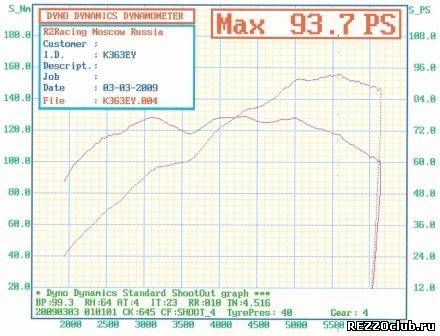

Механик Дата: Понедельник, 09.03.2009, 22:41 | Сообщение № 165 (44558 в абсолютной нумерации)
Активность владельцев Реззо очень низкая, от сюда и соответствующие результаты. Ведь приглашали и звали и не кто не приехал. К примеру с нового двигателя Авео 1,2л 16кл сняли с тюнингованной прошивкой на стенде 93,7л.с. и 124Н.М. вместо штатных 84л.с. 113Н.М.
Прикрепления: 8984383.jpg (29.8 Kb)
