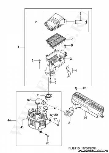

Что за черный ящик стоит под правым передним крылом?
Написано "ГЛУШИТЕЛЬ РЕАКТИВНЫЙ А-ГЛАВНЫЙ ,[UA]" под №44
Что он делает и нафига нужен? Что внутри?

Ну судя по схеме в него попадает воздух с воздухозаборника, а выходит в воздушный фильтр, а далее в двигатель. Что он там "глушит" в воздухе и при помощи какой реакции, не понятно :).
Может бред скажу, но возможно сбивает силу воздушного потока до нужной, заодно какую-то часть влаги и грязи забирает.

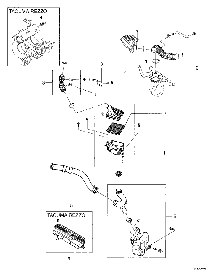

А тут написано №6 - "РЕЗОНАТОР, ГЛАВНЫЙ ВОЗДУШНЫЙ ФИЛЬТР"

Похоже - глушитель впуска.
AndrewBJ Дата: Четверг, 10.04.2008, 11:50 | Сообщение № 5 (18938 в абсолютной нумерации)
Пользователь № 16
Этоа штука снижает уровень шума во впускном тракте. А заодно отъедает часть мощьности.

Nikotin73, эта штуковина подсоединяется к тракту воздуховода перед воздушным фильтром.

Для отвода газов "8-----ШЛАНГ, ВЕНТИЛЯЦИЯ" из"8250360.png" сообщение 4
А отводят газы после возд.фильтра, иначе из-за паров масла фильтру очень быстро конец придет.

Приходилось снимать, только чистить там особо нечего. Как я понял, основная задача этой коробушки - защита двигателя от гидроудара, а именно: вместе с воздухом через воздухозаборник может попасть вода (правда, нужно по крышку капота в лужу заехать). Так вот, резонатор имеет достаточно приличный объём (литра 3, не меньше), а в нижней части резонатора есть дырочка для слива этой самой "ненужной" воды, т.е. в верхний патрубок резонатора уходит только воздух, и влага во впускной коллектор уже не попадает (по крайней мере, если эта лужа - не река). В общем, достаточно грамотно придумано, в отличие, например, от Ford C-max, где такой коробочки нет, и сам воздухозаборник расположен гораздо ниже, чем в Рексике. smile

MorAlex, задача этой коробушки - защита двигателя от гидроудара, Так оно и есть.

Мне на сервисе называли данную штуку "абсорбером" с предназначением для удаления влаги из впускного воздуха.
Ну, кстати, и это тоже имеет место быть, особенно в ситуации: не установлен уплотнитель капота и идёт сильный дождь.
