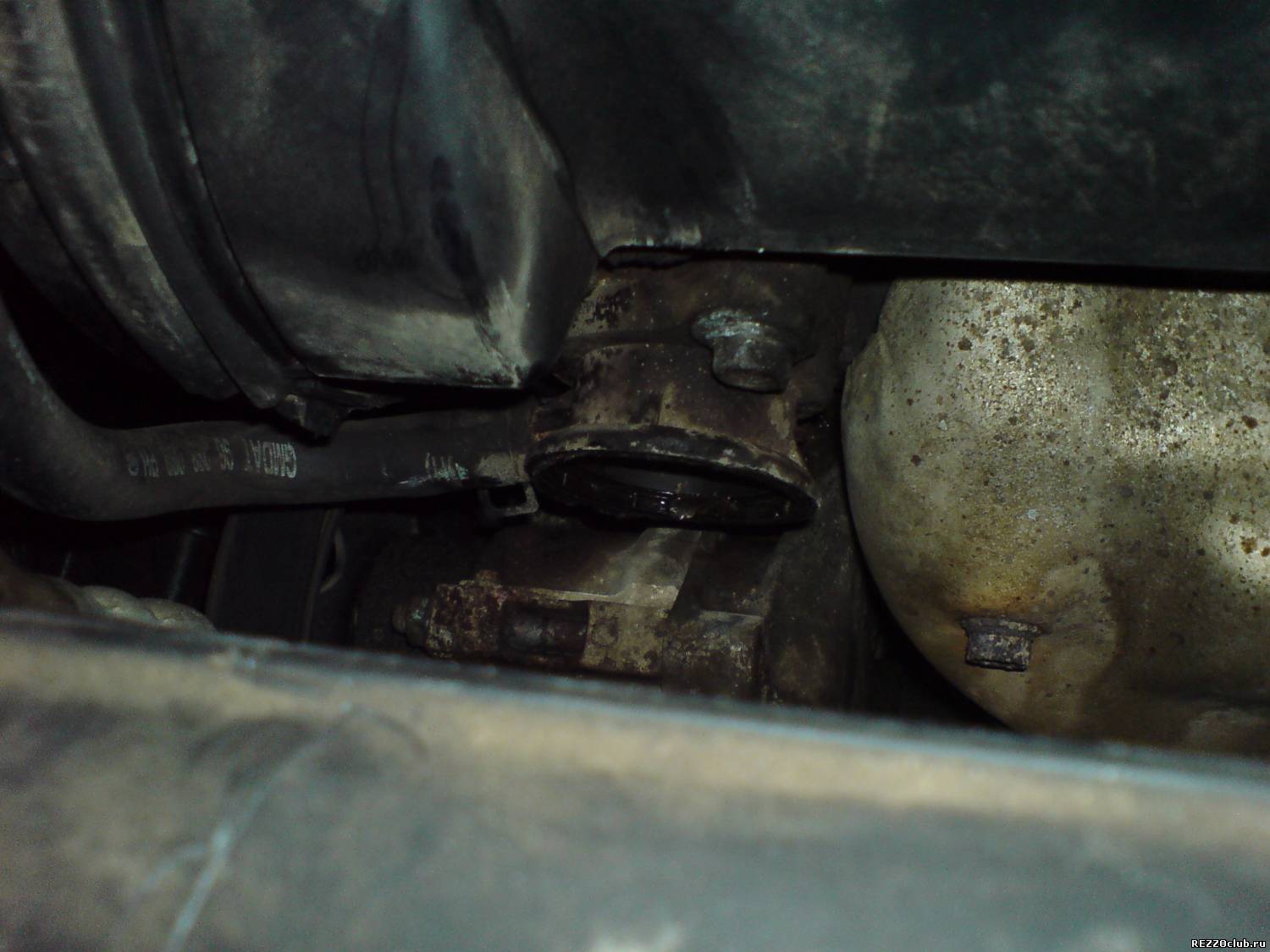

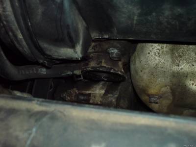

Парни! Проблема! Срезало большой шланг, который идёт на блок или головку двигателя, фото будет завтра, смотрел по схеме в Exist - я так понял что накрылся термостат или что-то ещё?
Механик Дата: Суббота, 03.03.2012, 23:12 | Сообщение № 273 (105106 в абсолютной нумерации)
развалился пластиковый термостат

Quote (Худой)
шо значит "срезало"?
вот так вот:
какой ставить термостат и номерок подскажите пжалуйста...
Прикрепления: 1879406.jpg (120.9 Kb) · 7697765.jpg (121.5 Kb)
Andy Дата: Понедельник, 05.03.2012, 16:38 | Сообщение № 275 (105140 в абсолютной нумерации)
Quote (711alex711)
ну раз пластик развалился то дорога одна - металлический корпус и термос на 92С от попеля.
подробности тут - http://www.rezzoclub.ru/forum/8-1664-1 (начало)
basargin1967 Дата: Понедельник, 05.03.2012, 16:41 | Сообщение № 276 (105141 в абсолютной нумерации)
711alex711, алюминиевый разборный корпус 96835286
термоэлемент - VERNET 4898.92J на 92°С
