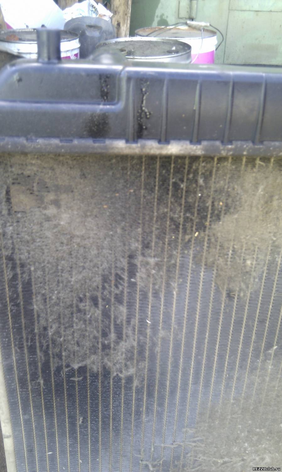

Инсталлируя фароомыватели заметил у места соединения нижнего толстого шланга к радиатору охлаждения потеки непонятной жидкости. Непонятной оттого что следы имелись и на проекционном углу радиатора кондея и на лопостях вентиллятора. Антифриз вроде бы катастрофически не исчезал из бачка. Звонок Максиму-Механику, констатация - кондей работает? -Работает, значит антифриз, часто после 80-90-...тыщ лопается нижняя пластиковая банка ( да, да - сверху и снизу в радиаторе меж алюминиевыми ламелями пластик оказывается).Сегодня ж заехал к Максу, заодно встретил Petrovi4'a, видел машинку SysAdminSobaka (могу ошибиться с точными буквами ника, но клубень из уважаемых аксакалов) - Прива Вам клубни!!! Так вот, съём родного радиатора показал что подтёки идут из под алюминиевой стяжки которая переходит с ламелей на пластиковую банку нижнюю. При долгой езде и повышении давления в системе оттуда и начинало хлестать.
Вот за что я люблю у Макса лечить свой авто, то это за то что у него процентов на 99 будет в наличии вышедшая из строя запчасть. Мой радиатор заканчивался на 77 в каталожном номере, у Макса оказался с номером 22 - в чем разница так и не поняли - с виду братья-близнецы. Заодно и крышку расширительного бачка поменяли.

Alber Дата: Понедельник, 30.05.2011, 22:09 | Сообщение № 139 (93132 в абсолютной нумерации)
Сообщений: 408
На форуме с 30.10.2007
Пользователь № 240
По осени продувал радиатор сжатым воздухом, грязь слоями отходила, примерно так-же распределялась
