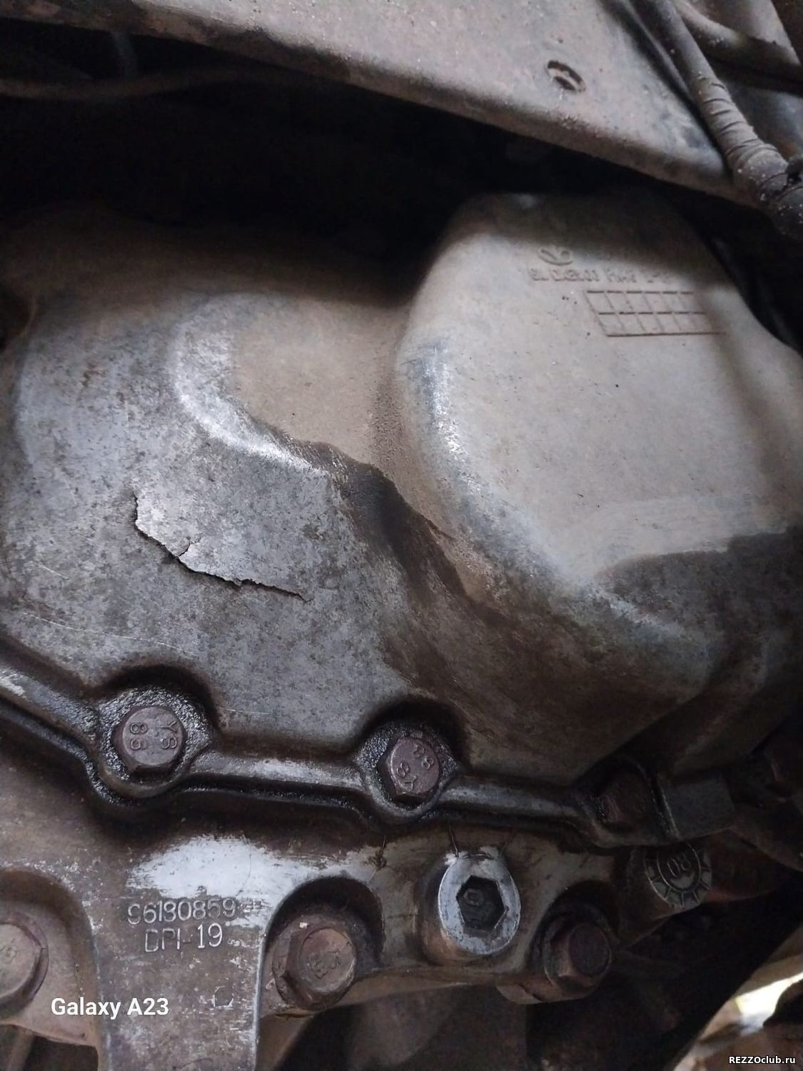

Здравствуйте,может кто-нибудь сможет подсказать.
Лопнул стопор шестеренки 5й передачи,в результате чего протерлась крышка 5й передачи,хотя коробка работала,машина ехала,пока с Москвы к себе ехал,примерно 100км...
Вскрыл,увидел,что у обеих шестеренок выломало по зубу,благо были от такой же коробки(она не целиком,но 5я целая),заменил. Но в процессе выпали 3  подшипника в виде "шплинтов",на фото есть. Но я ,простите за тупость,так и не понял - откуда они ,куда их вставить ,выпали из ведомой шестерни,которая из 3х частей состоит.Я установил все без них,т.к. решил не пользоваться пока вообще 5й передачей и заодно,решил отрегулировать кулису,все по мануалу и не первый раз. Но после того,как завел машину-нейтралка исчезла-т.е. отпускаю сцепление на нейтрали и машина начинает движение и глохнет.
При выжатом сцеплении гул,раньше его не было...
В чем причина-не пойму,может посоветуете что-то? Кроме знающих людей с форума,помощи ждать не откуда.Где-то читал,что можно вообще шестеренки 5й передачи можно убрать и ездить только с 4мя скоростями,меня бы это устроило,пока не куплю коробку от Нексии...но вроде ,не все так просто...
Прикрепления: 1468839.jpg (199.7 Kb)

metaxa007, Ну нейтралка пропала - это скорее всего неправильная регулировка механизма переключения передач. А по остальному, может Максим подскажет.

Видно разрушился подшипник 5 передачи.И гул естественно оттуда.А не выключается,скорее всего неправильно отрегулировал кулису.Можно попробовать на КПП выключить вручную.Если поедет снова,значит неправильно собрал 5ю,вилка включена и не в зацеплении с тягой что включает и выключает.

Можно попробовать на КПП выключить вручную.Если поедет снова,значит неправильно соббра -выключитьб вручную-объясните чайнику как? Благодарю за ответ

Вроде все по учебнику...попробую еще раз

Ну тут других вариантов нет.Только два что я описал.
