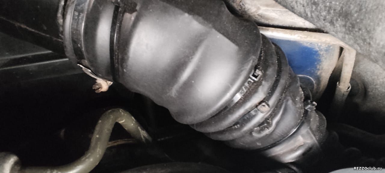

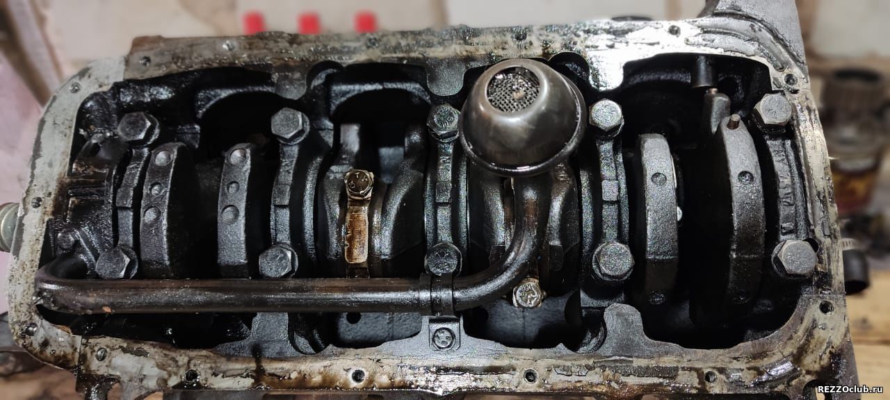

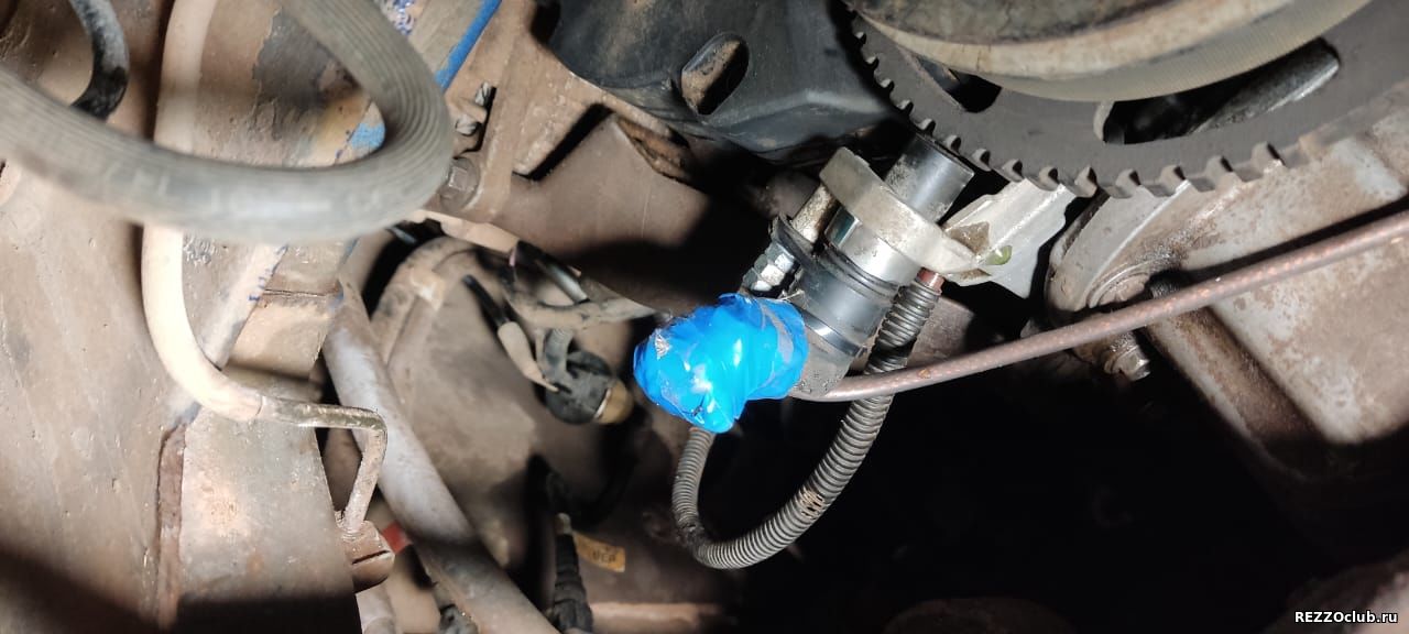

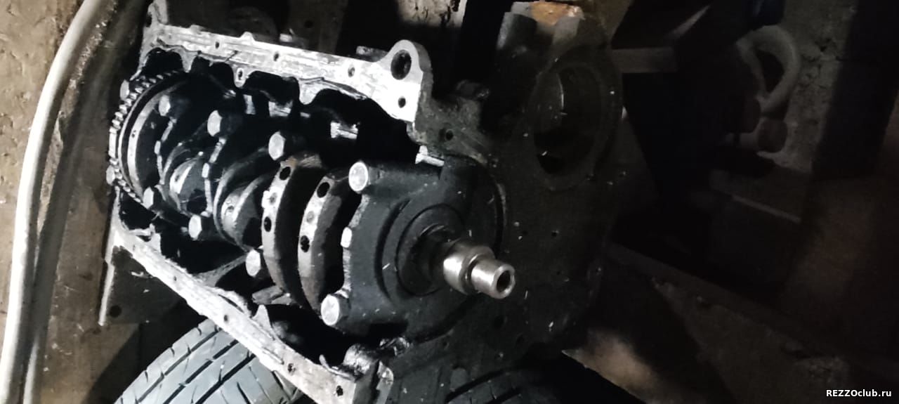

Приветствую Максим! Пришёл  шкив и кронштейн, удлинил экранированным проводом дпкв, изготовил распорные втулки для датчика и болта крепления (укоротил). Перепрошивать не потребовалось! Двигатель завелся после некоторых прокруток! Далее заводится как обычно. Кстати клапана не загнуты, выхлоп ровный, не дымный. Поменяю масло, буду обкатывать! Всех с наступающим Рождеством!
На фото: Датчик дпкв, пайка соединения изолирована и запечатана клеющим пистолетом.
               свой коленвал со звездой и который пришёл с блоком, без звезды.
           термоусадкой восстановил гофру дросселя.
