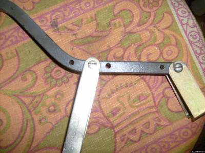

тоже модернизировал рассухариватель от 12ки.насверлил доп. дырок,что бы переставлять планки.рассухариватель-свою задачу выполнил.чашка вообще один в один одевается на тарелку клапана.
Прикрепления: 6602789.jpg (227.2 Kb)
