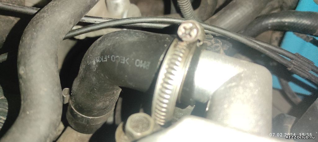

superflint Дата: Четверг, 08.02.2024, 10:29 | Сообщение № 26 (178006 в абсолютной нумерации)
Сообщений: 8
Российская Федерация -  Белгород
На форуме с 25.02.2021
Пользователь № 65120
Это в этом патрубке эмульсия копится? Справа от крышки который?
Прикрепления: 4537271.jpg (64.3 Kb)
Сообщение отредактировал superflint - Четверг, 08.02.2024, 10:32
Механик Дата: Четверг, 08.02.2024, 22:22 | Сообщение № 27 (178014 в абсолютной нумерации)
Сообщений: 5061
Да.
