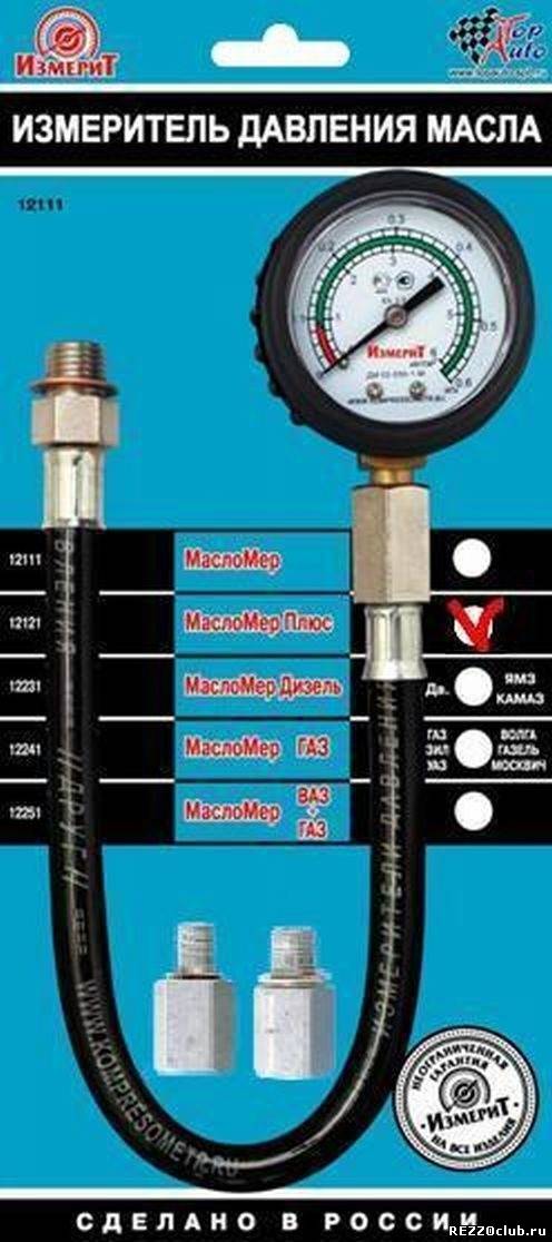

Вот вам в помощь продается в любом автомагазине.
Прикрепления: 9090869.jpg (226.1 Kb)

Цитата ромчик ()
Какое давление должно быть?
в нашей деревне такой манометр просто так не купишь. Будем искать. Дешевле пока датчик поменять
Для любого токаря работы на 20 минут. Манометр, два штуцера, два хомута и кусок шланга, хотя проще купить.

Mavruc Дата: Воскресенье, 05.01.2014, 21:17 | Сообщение № 20 (127118 в абсолютной нумерации)
Только подключив стрелочный манометр к масляной магистрали можно судить о величине давления масла.

купил манометр. на горячем холостом 1,1-1,2 кг. при наборе оборотов растет до где-то до 4. короче все гуд. датчик опять пробило (было масле в разъеме). поставил оригинал (в оригинальной коробочке) нонейм. Что странно у датчика были зализаны грани под ключ. Т.е. если предыдущие спокойно отворачивал поворачивал накидным на 24, то этот накидной не воспринимал (прокручивался). Пришлось помучаться с рожковым ключем.
Вопрос. стрелка манометра давление показывала дерганием т.е. постоянно где-то 2 раза в секунду дергалась с небольшой амплитудой на холостых и с большой на высоких оборотах. Как будто маслонасос поршневой. Но вроде он шестеренчатый и давление должно быть без рывков? Что может быть или это нормально?
