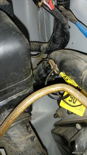

valkrajushkin, Получается, если этой перемычки нет, то бензин должен быть 92-й. Не припомню у себя под капотом такой перемычки, но со времени покупки 2014 г., всегда ездил на 95-м и пердхоз тоже, я это точно знаю.
valkrajushkin Дата: Воскресенье, 01.11.2020, 10:02 | Сообщение № 48 (172609 в абсолютной нумерации)
почему должен ? .попробуй как лучше ..я когда переключаюсь .видно как двигатель перестраивается . да не понял нет -это отсоединена ? .или вообще этого разъёма нет ?

Rapidrezzo Дата: Воскресенье, 01.11.2020, 11:23 | Сообщение № 49 (172610 в абсолютной нумерации)
Ну если бы этот разъем висел где-то на проводах, мне кажется, я бы заметил.
valkrajushkin Дата: Воскресенье, 01.11.2020, 11:45 | Сообщение № 50 (172611 в абсолютной нумерации)
его плохо заметно он в низу .но он есть
mihaz Дата: Воскресенье, 01.11.2020, 13:46 | Сообщение № 51 (172612 в абсолютной нумерации)
Я, кстати,  за восемь лет владения бегемотиком тоже этого разъема так и не нашел... "суслика видишь?..., а он есть..."

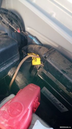

leppa Дата: Воскресенье, 01.11.2020, 15:24 | Сообщение № 52 (172613 в абсолютной нумерации)
Сообщений: 2287
Блин! А я даже и не искал. Сейчас заинтересовался - глянул а она перед носом, по крайней мере у меня.
Что с ней делать то? Я 99,9% на 92 ежжу.
Прикрепления: 9726044.jpg (96.2 Kb) · 8432496.jpg (136.6 Kb)
valkrajushkin Дата: Воскресенье, 01.11.2020, 15:30 | Сообщение № 53 (172614 в абсолютной нумерации)
попробуй вытащи и поездий .тем более на 92 катаешь .она как бы для этого и есть
mihaz Дата: Воскресенье, 01.11.2020, 16:54 | Сообщение № 54 (172615 в абсолютной нумерации)
Leppa, спасибо, завтра пойду поищу еше... желтенькую бумажку...
Механик Дата: Воскресенье, 01.11.2020, 20:18 | Сообщение № 55 (172616 в абсолютной нумерации)
С завода у всех стояла перемычка под 95 бензин.
