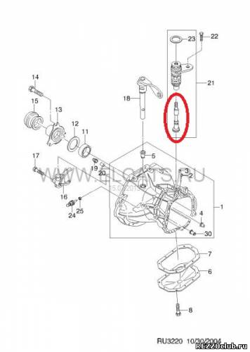

Ребята помогите! На трассе упала стрелка спидометра. Без скачков и дерганий. Просто упала. Я как раз в тот момент смотрел на приборку. Открутив привод спидометра я не обнаружил отмеченную на этом рисунке деталь.
Она отломилась? или она просто вставлена в привод?
На этом рисунке она вроде как вставляется..
В общем что делать? Как ее достать? В дырку смотрю но в упор её не вижу.  cry

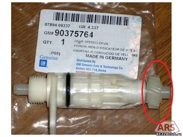

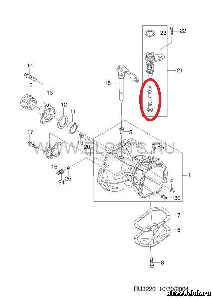

Купил новый привод понял что он состоит из собственно корпуса и втулки с шестерней. Втулка у меня оказывается сломалась. На рисунке показал место слома.
левая часть осталась в корпусе привода. (я даже её вытащить не смог). А остаток с шестеренкой сгинул внутри коробки. Сначала его видел, пытался достать на ощупь. Потом он куда то пропал. На всякий случай везде всё облазал - не нашел. На 99% уверен, что он провалился внутрь коробки. Собрал все с новым приводом. Скорость показывает. правда прокатился только пока по гаражу не больше 40кмч. Посторонних грюков стуков не обнаружил. Я так понимаю если чего, то коробка переварит его получается? Надеюсь ей не поплохеет от этого мусора...

Было у меня такое, правда на Нексии. Установил новый привод, а с тем что осталось в коробке проездил благополучно несколько лет. Думаю что размолотит в труху без последствий.

Не плохо снять поддон на МКПП, возможно остатки можно будет вынуть.
