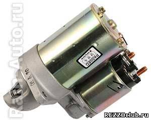

FIDOshNik Дата: Пятница, 23.03.2012, 09:45 | Сообщение № 12 (105964 в абсолютной нумерации)
Сообщений: 183
Российская Федерация -  -
На форуме с 05.10.2008
Пользователь № 1230
мне моя комплекция позволила без ямы обойтись.. в гараже поддомкратил и залез. Ну а по такой погоде и на улице не рискнул бы..
