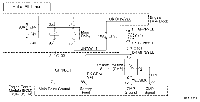

karasev74, Вот в мануале нашел про ошибку Р0342:
ДИАГНОСТИЧЕСКИЙ КОД НЕИСПРАВНОСТИ P0342
Датчик положения распределительного вала, отсутствует сигнал
Описание схемы
Датчик положения распределительного вала (СМР) используется для определения положения распределительного вала, а также для взаимосвязи с положением коленчатого вала, для того, чтобы контроллер ЭСУД мог определить, в какой цилиндр форсунке подавать топливо. Полярность сигнала датчика положения распределительного вала необходимо изменять только один раз согласно положению коленчатого вала.
Условия появления кода DTC
Двигатель работает
Условия установки кода неисправности.
Нет передачи сигнала датчика СМР между зубьями 25 и 33 и нет изменения полярности.
Действия, выполняемые при установке кода неисправности
Контрольная лампа индикации неисправности загорается.
Контроллер записывает рабочие условия в момент определения неисправности. Эта информация сохраняется в буфере записей состояния и протоколах неисправностей.
Сохраняется архив диагностических кодов неисправности.
Условия очистки кода неисправности/индикации неисправности
Лампа индикации неисправности выключается по окончании трех циклов проверки подряд, при которых диагностика выполняется без сбоя.
Архивный диагностический код неисправности убирается после 40 циклов нагрева без сбоя.
Диагностический код неисправности может быть очищен сканирующим прибором.
Указания по диагностике
Перед использованием диагностической таблицы проверить и устранить любой необычный шум двигателя.
Любая цепь, подозреваемая на создание шума двигателя, должна быть тщательно проверена на следующие обстоятельства:
Снятые клеммы
Соединение клемм
Неисправность замков
Деформированность
Повреждения клемм
Слабое соединение клемм с проводами
Физическое повреждение жгутов проводов
DTC P0342 Датчик положения распределительного вала, отсутствует сигнал
Шаг Операция Значения Да Нет
1 Провести проверку системы диагностики.
Проверка системы завершена? - Перейти к операции 2 Перейти к пункту "Проверка диагностической системы" .
2 Повернуть ключ зажигания в положение блокировки.
Отсоединить разъем датчика положения распределительного вала
Проверить исправность разъема и клемм
Проблема обнаружена? - Перейти к операции 4 Перейти к операции 3
3 Включить зажигание.
Отсоединить разъём контроллера ЭСУД.
Проверить выводы контроллера ЭСУД и датчик на наличие деформированных или поврежденных клемм
Проверить на обрыв, замыкание на массу или на питание аккумулятора провод на участке между клеммой 3 датчика положения распределительного вала и разъемом 22 контроллера ЭСУД.
Проверить на обрыв провода на участке между клеммой 2 датчика положения распределительного вала и разъемом 17 контроллера ЭСУД.
Проблема обнаружена? - Перейти к операции 4 Перейти к операции 5
4 Повернуть ключ зажигания в положение блокировки.
Отремонтировать или заменить провод или разъем
Очистить все диагностические коды неисправности в контроллере ЭСУД.
Запустить двигатель
Закончен ли ремонт? - Система в норме -
5 Повернуть ключ зажигания в положение блокировки.
Заменить датчик положения распределительного вала.
Запустить двигатель
DTC P0342 сброшен? - Система в норме Перейти к операции 6
6 Заменить контроллер ЭСУД.
Запустить двигатель
Замена закончена? - Перейти к операции 7 -
7 Используя сканирующий прибор, очистить диагностические коды неисправностей.
Запустить двигатель и дать ему поработать на холостом ходу при нормальной рабочей температуре.
Совершить поездку для установки кодов неисправности, как это указано во вспомогательном тексте.
Сканирующий прибор определяет эту диагностику как прошедшую и успешную? - Перейти к операции 8 -
8 Проверьте, не установлены ли дополнительные диагностические коды неисправности.
Отображены ли диагностические коды неисправности, которые не были продиагностированы? - Перейти к соответствующей таблице диагностических кодов неисправности Система в норме
