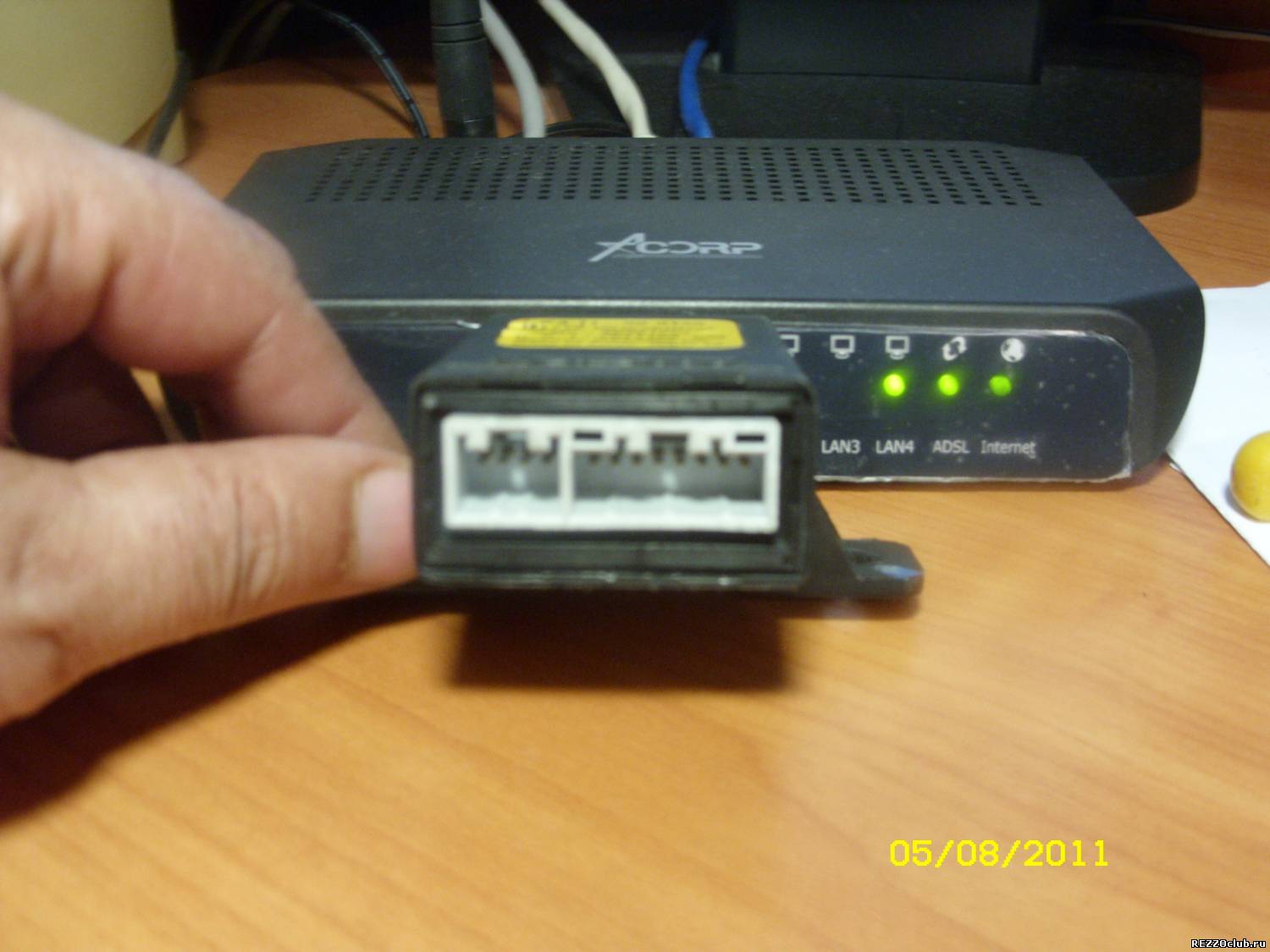

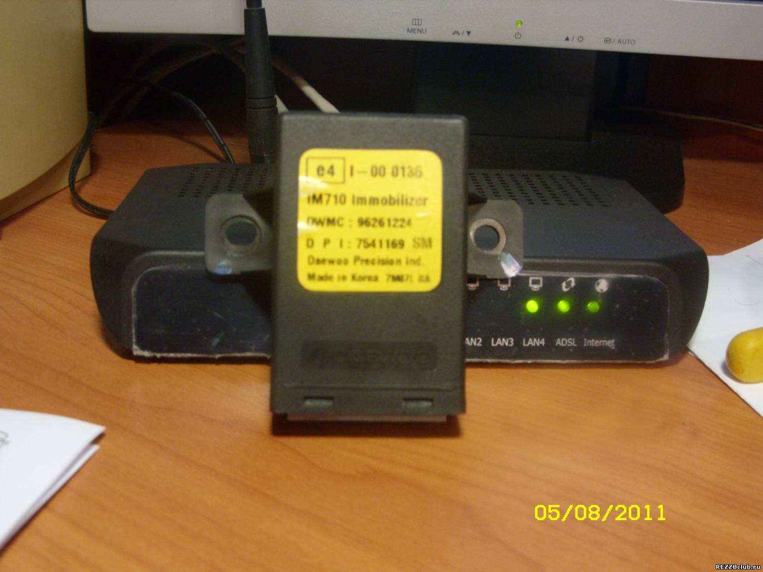

Вот я опять на коне лихом! biggrin
Вот моя поломка:
Прикрепления: 7431605.jpg (72.9 Kb) · 4694318.jpg (99.6 Kb) · 9043651.jpg (103.0 Kb)

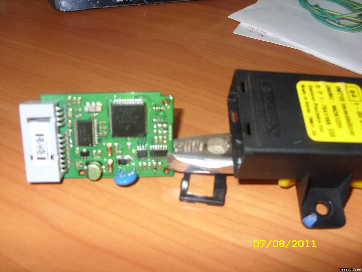

Что там внутри в иммо?

Quote (AlexIz)
Пока не вскрывал, но в планах есть. Вскрою выложу фото.
