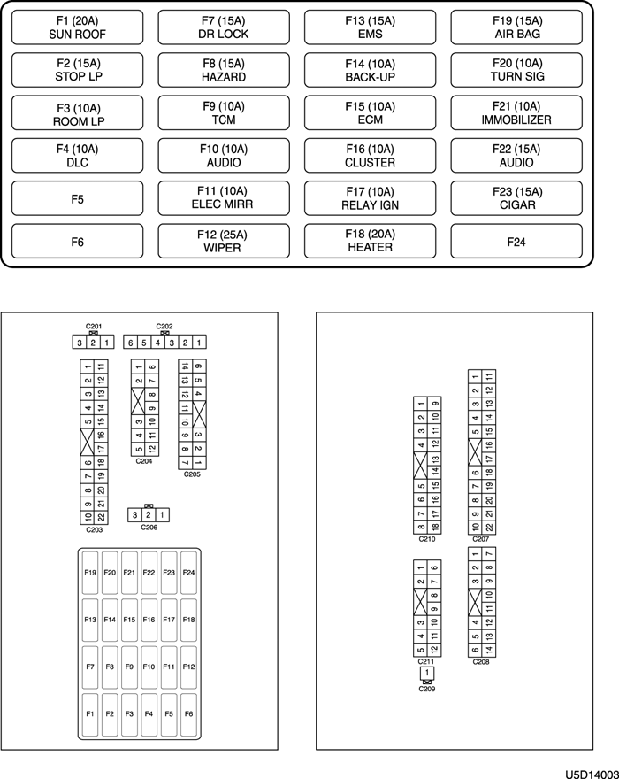

ovomaxat Дата: Пятница, 22.07.2011, 16:18 | Сообщение № 109 (95042 в абсолютной нумерации)
Quote (San210270)
А где он находится?
У левой ноги водителя, F21.

ovomaxat Дата: Пятница, 22.07.2011, 17:01 | Сообщение № 110 (95046 в абсолютной нумерации)
Что нашел на просторах. Правда машина не наша, соответственно и номер контакта могут быть другими. Но что я понял из этого - К-линия проходит через иммо.
Quote
Как вариант, оторвать провод, который идет от компа на имоб, от колодки имоба, нарастить (паять обязательно ИМХО) и прокинуть новый провод до колодки, так надежнее, и имоб, на сколько я понимаю, вы дальше использовать не желаете (я сразу из него разъем нах выдернул).
ЗЫ: Прозвоните на замыкание на массу всю линию от 55-го контакта, до колодки диагностики, т.к. такие замыкания губят контроллер диагностической линии в мозгах.
Quote
К сожалению ИММО - это очень глючная штука, которую редко кто активирует, у нас даже сервисмены в салонах об этом предупреждают. Дерьмово то, что он завязан с блоком, да еще и через к-лайн, а это достаточно нежный порт, защиты не имеет, и при подаче на него отрицательного потенциала, выходит из строя контроллер этого порта. А хрен знает что туда подалось, когда ИММО взглюкнул, хотя может он и жив, но что-то точно подалось, т.к. контроллер оказался заблокированным.
Если знакомы с электроникой, то пробросьте цельный кусок провода от 55-го контакта до колодки диагностики (перед снятием разъема с мозгов не забудьте отключить АКБ), затем попытайтесь сделать диагностику, если не получится, то, как я уже писал, надо разбираться с контроллером.
