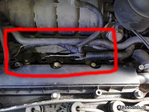

Отвез машину в сервис ЕвроАвто..
Итого:
Диагностика - 1800р (1,5 часа);
Ремонт электропроводки управления ДВС - 3000р (2,5 часа) (как сказали, перетерлись провода в проводке и коротили)
ну до кучи 2 эвакуатора по 1800
Вот такая история....
Неплохо было бы узнать, в каком именно месте перетёрлись, что-бы у себя проверить это соединение...  huh

Извиняюсь! Вот это место
Прикрепления: 1162339.jpg (56.7 Kb)
