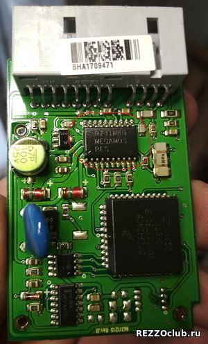

Просмотрев кучу форумов предположил, что проблема в иммобилайзере, а именно в микросхеме MEGAMOS RES.
Со второго раза получил нужную микросхему от китайцев.
Сегодня перепояли - всё заработало, как и должно работать: заводится с надетой крышкой диагностического разъема, Torgue подключается к ЭБУ через ELM327-Bluetooth OBD2.

Решение проблемы почти год продлилось, китайцы долго высылали, или долго определяли проблему?
Да всё в комплексе, по весне с проблемным местом определился, летом как всегда некогда )), потом два раза заказывал микросхему (первый раз выслали не ту, доставка больше месяца). Да и как бы ездила машина, а проблема и плюсом была - вставил крышку и вот тебе супер противоугонка )), хрен кто догадается почему не заводится!!!
как точно называется,что бы заказать?
Так и называется "MEGAMOS RES".

Цитата худой ()
А в чём был прикол заказывать у китайцев и ждать столько времени?
Особо прикола нет, просто цена может отличаться на порядок (как пример: https://avtodriver.com/mikroskhemy_megamos/mikroskhema_megamos_res/), а так я отдал 192р за 2-е штуки. Мдя, я заказывал за 62р + доставка платная была, сейчас даром отдают ))
